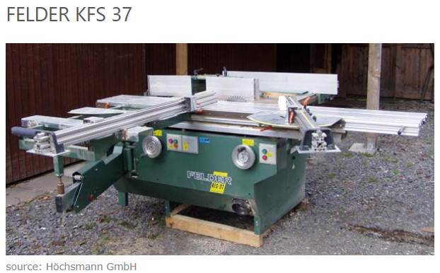

dus je hebt deze, alhoewel die op het plaatje blijkbaar ook een volledige combi is

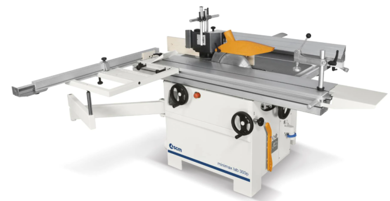

en denkt aan deze
Bekijk bijlage 130839
en denkt aan deze
Bekijk bijlage 130840

Heb ik ook wel overwogen maar kost nog meer ruimte en een deel van het probleem zijn ook de loeizware accessoires van die Felder...ouderwetse degelijkheid, dat wel maar het had voor mijn gebruik iets minder gekund.
Machine zelf is trouwens ook wel 2 x zo zwaar als de SCM, schat ik en een stuk groter in omvang
