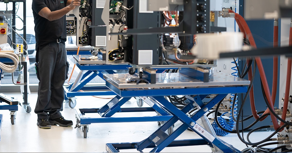

Even out of the box denken, is een motorheftafel een optie als je daar de stalen plaat vervangt door hout?
Zou ook kunnen maar dan moet die nog wel mobiel gemaakt worden. Die standaard wieltjes die ik tegenkom zien er nogal wiebelig en klein uit.
Plus ik zie vaak de bediening los van de heftafel. Kan ook minder ideaal zijn

Met transport en al is de Felder toch aardig aan de prijs. Wie weet komt die er ooit, maar voor nu ga ik het denk ik proberen met deze van HBM.
Lijkt me een behoorlijk stevige uitvoering, steviger dan de 500kg versie, ook qua wielen.
Voor er bovenop maak ik dan nog een constructie met wat lades rondom en een werkblad.

Ik zoek juist iets met een wat kleiner oppervlakte. Deze heftafel is ongeveer 50 bij 100 cm, en daar bovenop kan ik een blad maken wat iets breder en langer is. Daarmee kan ik alles redelijk 'op maat' maken.
Wat ook nog wel belangrijk is, wat mij betreft, is het gewicht van de heftafel. Hoger gewicht betekent een zwaartepunt lager bij de grond en dus minder topzwaar/stabieler. Dat laatste zal ik nog wel moeten ervaren en hangt natuurlijk af van wat er allemaal op wordt gebouwd.
11.651
4.516
In een kleine ruimte is het niet fijn manoeuvreren met 2 vaste wielen in mijn ervaring. Bij mij hebben alle machines 4 zwenkwielen. En die duwbeugel zit al snel in de weg.

Ja daar heb je wel een goed punt vwb de bokwielen. Aan de ene kant staat het geheel wel steviger dan met 4 zwenkwielen waarvan er maar 2 een rem hebben, alleen is verplaatsen in een krappe ruimte inderdaad niet fijn. De duwbeugel zou wel demonteerbaar moeten zijn.

Je kan in nijkerk een gratis zorgbed ophalen. Is gewoon een simpele enkele schaar. Is simpel smaller en wat korter te maken. Ik ken meerdere meubelmakers die montagetafels zo gemaakt hebben. Spindelmotoren zijn meestal 12 volt. Dus als je geen netsnoer wil, kan je de tafel met een accu voeden.
Zo kwam ik op MP ook deze al eens tegen
