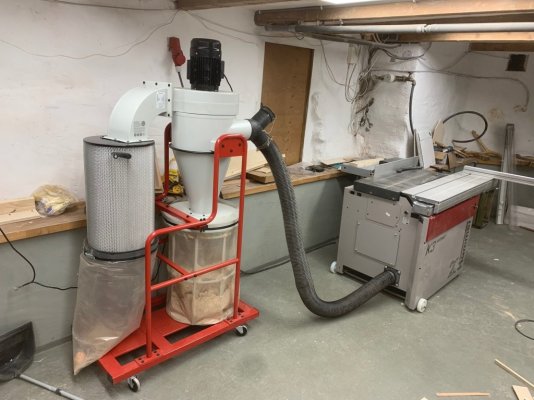

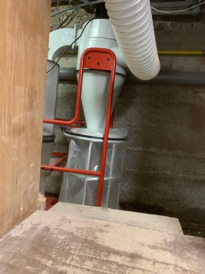

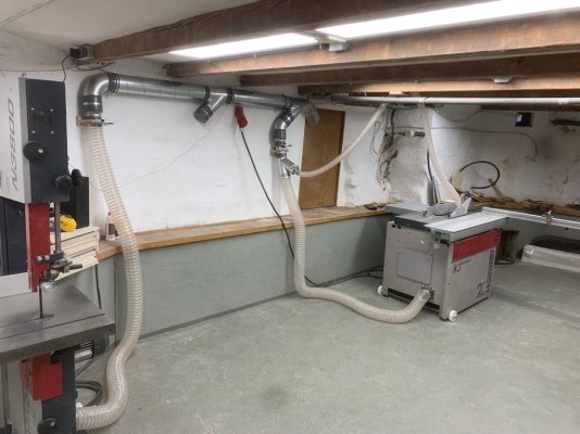

ik heb deze afzuiger. Over het algemeen heel tevreden over en de prijs-kwaliteitverhouding is goed. Ik vond het frame dat in de spaanderzak gaat wat knullig in elkaar zitten, maar het werkt prima.
De filterreiniging is niet heel goed. Bij mij zijn inmiddels na ruim 5 jaar twee borstels afgebroken van de drie die ronddraaien als je aan de slinger draait. Die zitten aan een dun plaatje metaal.
In mijn kelder heb ik een soort kruipruimte hiernaast. Daar kon ik ‘m mooi kwijt:
De afzuiging is prima. Had bij mij nog iets beter gekunt met een grotere diameter slang.
Waarderingen: jaap
Bekijk bijlage 163542
Bekijk bijlage 163543
Bekijk bijlage 163544
Ok, bedankt voor jouw reactie. Goede afzuiging dus, maar toch wat opmerkingen rond bouwkwaliteit. Nu ga ik niet dagelijks in mijn schuur zitten, maar wel een aandachtspunt om mee te nemen.

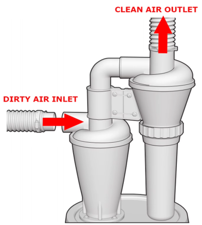

Als je een goede cycloon voor je stozuiger plaatst heb je al veel minder ellende in je stofzuiger, de dubbele versie zorgt ook nog eens voor een deel van het stof.
Een vat eronder en proberen met een 50mm slang het gehele traject te doen tot in de stofzuiger.
Deze uitvoering kost rond de 20 euro bij Ali en een vat kun je op marktplaats vasyt wel ergens scoren, zelf heb ik er een melkbus onder staan.
ik heb zelf ook de 7492 en dat werkt best prima, ik heb alleen last als ik net ff nog een 2 of 3mm ergens af wil hebben, ik heb nooit de bovenkap erop zitten.
Bij mijn Husqvarna stozuiger gaat een 50mm pvc buis er direct indus dat werkt het mooiste.
