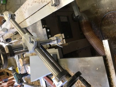

Ik ben wat aan het uitkijken naar de mogelijkheden om hout veiliger/stabieler langs een stationaire frees te sturen. Omdat het toch een verschil is van 4 cijfers ten opzichte van de elektrisch aangedreven apparaten, vraag ik me af of dit type de moeite waard is om de komende tijd alvast mee van start te gaan:
De functies komen overeen, in de zin dat de wielen het werkstuk ook richting het werkblad drukken en doordat ze schuin staan ook richting de frees sturen. Dus in theorie zal het wel in zekere mate overeenkomen. Ik had van jullie alleen graag de mening in de praktijk gehoord :)

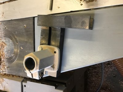

Ik heb een aanvoerder van Robland (maar wordt ook aangeboden onder andere merknamen) op mijn Hammer C31.
De steun (wegklapinrichting) van Hammer/Felder vond ik wat te duur en heb dan zelf een hulpstuk gemaakt voor de bevestiging aan de doorvoertafel.
Werkt prima.

Ik ben wel benieuwd naar die zelfgemaakte oplossing:confused: Heb je daar al eens een topic van gemaakt? Ik wil daar namelijk ook zelf een constructie voor maken....
Fons
5.113
1.457
Ik heb de versie van 180 Watt. Nog niet zo vaak gebruikt, maar tot nu toe voldoet deze prima. Maar ik heb dan ook wel geen heel grote of zware stukken gefreesd.
Maximale afmetingen tot nu toe was yelow poplar van 4,5 cm dik, 10 cm breed en 2 meter lang. Veel groter een zwaarder zal het niet worden en maar daar is deze machine eigenlijk ook niet voor geschikt.

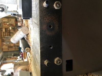

Het hulpstuk is heel eenvoudig:
Het verlengstuk neem ik weg en in de tafel heb ik twee gaten geboord en draad in getapt.
Met twee bouten bevestig ik de console tegen de tafel.
Het nadeel is dat er vrijwel geen steun meer overblijft achter de freesas. Maar dat is bij de omklapinrichting volgens mij ook zo want die wordt op dezelfde plek gemonteerd. Maar daar is ook weer een oplossing voor door de console groter te maken zodoende dat deze ook uitvoertafel is.
