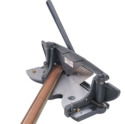

Deze gebruik ik daarvoor.
Werkt super.
Je kunt alleen geen hele verstekken in één keer snijden. (zoals met een verstekstans)
Ik zaag alles brutto met 1 of 2 mm overlengte.
Krijg je echt perfecte verstekken mee, kun je niet tegen zagen

Bekijk bijlage 159990
Die ziet er goed uit zeg! Ook handzaam qua formaat, want mijn werkplaats is klein. Ik zaag nu ook altijd met 1 of 2 mm overlengte, dat is geen probleem. Mag ik vragen welk merk en type dit is?

Geen ervaring mee, maar lijkt veel op die van @Ruben houtklusser
Die van Ruben heb ik via Google Images opgezocht, dat is de Grizzly G1690 Miter Trimmer met de G3043 Top‑Trim attachment. De Axminster had ik ook netl ontdekt en om eerlijk te zijn gaat daar op dit moment mijn voorkeur naar uit. Reviews zijn goed. Ziet er degelijk uit.
zo te zien exact dezelfde machines, alleen ander kleurtje en sticker.
