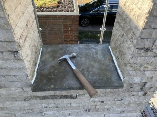

Het inwendige van mijn buffel leren handvat van m’n Estwing was eenzijdig kapot gegaan dus alle leren plakjes kwamen los….😡 levenslang garantie, dat zal allemaal wel…. Zelf een Kambala steel eraan gezet en op maat geschuurd en in de lijnolie… gaat nu alweer zo’n 5 jaar mee.
Ik doe er geen afstand van
