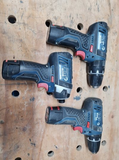

Op het moment heb ik 4 accutollen van 4 verschillende merken, Panasonic 18v, no name 12v (met extra slagschroevendraaier), B&D 18v en een oude Makita 14,4v
Ik word helemaal gek van alle snoeren en opladers, dus wilde ik overstappen op een ander systeem. Plan was om de Panasonic te houden, want mo powa baby! en de rest eruit te doen.
Omdat ik dus al een zware machine heb, hoef ik niet persé nog een rits zware erbij. Dus ik zat te denken om een set Bosch GSR 12V-15 en een losse body GSR 12V-35 (en een extra accu, om er 3 te hebben). Slagschroevendraaier geef ik niets om, want teringherrie.
Reden voor deze keuze is de redelijke prijsstelling. Zeker op Amazon.de scheelt dit behoorlijk wat geld.
Wat zijn jullie ervaringen met het Bosch 12v systeem?

Ik heb een boormachine, bovenfreesje, multitool zaag, slagschroevendraaier en nog zo'n kan alles zagen machine. Korte antwoord, superfijn spul want en licht van gewicht en krachtig genoeg voor alle houtklussen.
1 uitzondering en dat is de slagschroevendraaier, daarvan heb ik er reeds 2 gehad, de schakelaar daarvan kent na een tijdje nog maar 2 standen, vol aan of uit, en dat is best wel vervelend, ook een nieuwe had dat binnen een week...dus DeWalt is nu mijn slagschroevendraaier leverancier...
Ik zou de andere machines zo weer kopen!
PS edit, de slagschroevendraaier kan ook te licht uitvallen als je grovere constructies maakt.
Edit 2, ik heb laatst een set van die zwaardere batterijen 6 Ah erbij gekocht en dan kunnen de meeste machines gewoon staan, erg prettig.

Ik gebruik nu een jaar of 6 vooral de 10v Würth machines (identiek aan Bosch) en een paar van Bosch zelf. De 10 en 12v batterijen zijn uitwisselbaar. Voor mij persoonlijk zijn het de machines waar ik in 90% van de gevallen naar grijp. De combiboor, schroevendraaier, slagschroevendraaier, haakse schroevendraaier, multitool, zaklamp,... Voor houtwerkzaamheden en algemene werkzaamheden in huis zijn het alleskunners wat betreft de 'normale' maten van bouten, schroeven, gaten. Veel makkelijker hanteerbaar dan (de meeste) 18v machines. De slagschroevendraaier vind ik eigenlijk nog best veel aankunnen qua aandrijfmoment, al vaker aangenaam verschoten van de kracht van die compacte machine.

Ik ben ook zeer tevreden over het Bosch Blauw 12V systeem: schroefboor, schroefklopboor, slagschroevendraaier, haakse / offcenter schroevendraaier, kantenfrees, zaklampje, allemaal erg fijn spul.
Alleen de decoupeerzaag heb ik weggedaan want ik hou niet van zo'n T-greep, ik wil gedoseerd 'gas' kunnen geven.

Specifiek op jouw vraag over de accuboormachine. Hier ben ik zeer tevreden over. De slagschroevendraaier gebruik ik echt het meeste. Zo fijn, krachtig,kompakt en licht. Juist met dikke lange schroeven in hard hout maak deze wel een vervelend lawaai. Voor de rest zeer acceptabel. Ook de led verlichting ring om de interface waar de bitjes zitten is erg practies.
De boor met schroef, boor en klopbooor functie gebruik als 2de meest. Erg handig om bv kleine gaatjes te voren voor pluggen in de muur (geen beton,wel baksteen enz!)te kunnen plaatsen. Snel, licht en werkt prim. Enige kleine minpunt ervaar ik dat bij klopboor functie de boren met 6kant achterkant wel eens los trillen. Maar kan ook aan mijn liggen dat ik ze dan net niet goed vast zet.
De schakelaar tussen stand 1 en 2, langzaam en snel heb ik nooit gebruikt. Met m'n vinger kan ik voldoende gevoel en snelheid bepalen voor boren en schroeven. Dit geld ook voor de slagschroevendraaier.
De boormachine met enkel boor/schroef functie gebuik ik alleen als ik moet voorboren in diverse materialen en ik geen zin heb om te wisselen tussen steen en hout boor. Werkt wel erg makkelijk.
De rest van de bosch 12v tools ben ik ook zeer tevreden over.. maar dat was niet wat je wilde weten;)

De FC-variant (Bosch GSR 12V-15 FC) is wel fijn met de haakse kop voor als je heel weinig plaats hebt. De standaardversie heeft op zich zelf ook al weinig plaats nodig, veel minder dan een 18V Makita.

Ik heb me bosch 12v alweer bijna 10 jaar. Veruit meest gebruikt en bevalt nog stteds prima. Ik heb zowel slagschroef als boor. Slagschroef favo. Geluid is alleen niet fijn bij echt zwaar werk.

Ziet er idd ook goed uit.. Maar helaas, te laat, heb na de lovende woorden al de GSR12v-15 set en een extra acuu besteld. Andere body met de eindejaarsuitkering. Kost me uiteindelijk €100 meer dan hetzelfde als Parkside. Vind ik acceptabel

Dus.. Uiteindelijk dus die GSV-12V-15 set en ik kwam een aanbieding tegen van de GSB 12V-35 tegen, in L-boxx. In het Bessey-klemmen topic opperde iemand de app Hagglezon, die heeft me echt serieus veel geld gescheeld. Ruim €85 goeiekoper
Het is inmiddels allemaal verzonden, ws tussen kerst en O&N binnen..
