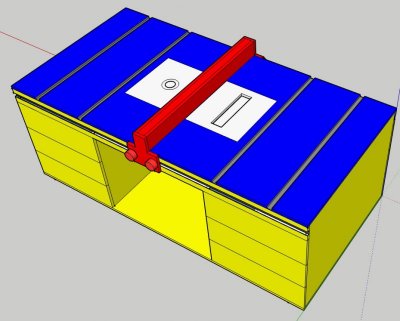

Ziet er wel solide uit, had deze nog niet eerder gezien. @Rene, diezelfde youtuber heeft ook een nieuwe video met conclusie: https://youtu.be/GuddH2fTiGg?t=1558
Hij lijkt me alleen wel een beetje klein voor als je vooral plaatmateriaal wil gaan verwerken. Er zit nog wel een roltafeloptie bij kennelijk, maar misschien kun je dan beter een slagje grotere machine nemen.

Dank voor de reacties. Ze hebben hem inderdaad nog niet in de showroom staan, vandaar ook dat ik op zoek ben naar gebruikerservaringen. En inderdaad is hij waarschijnlijk niet heel groot, maar ik heb toch niet meer ruimte ;-). Grote platen laat ik wel eerst in de bouwmarkt op maat zagen, dus wat dat betreft moet het lukken. Ik wil hem in een opstelling als het plaatje hieronder gaan gebruiken (grove schets).
