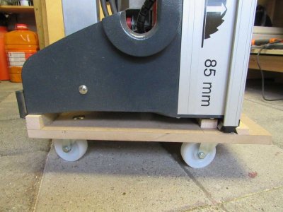

Tijdje geleden was ik het slepen met de erika zat de schuur in. Daar staat ook nog een motor en de ruimte is klein... De zaagtafel weegt 35kilo en het was altijd klooien..
Zo heb ik de mafell verbeterd:
ideaal vind ik het, had het veel eerder moeten doen. Maarja dan is altijd achteraf....

ziet er verrekte handig uit! En de beste ideeën krijg je op dat gebied vaak na een tijdje aanmodderen.

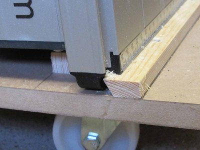

Kun je de geleiders nu ook nog aan de achterkant zetten? Niet dat dat perse noodzakelijk is, maar ik zie dat je de houten regel niet strak aan het zwaluwstaartprofiel voor de geleider gezet hebt.

Dat is een perfecte oplossing, want nu kan hij zeer gemakkelijk door de deur, dat was altijd het grootste struikel blok van mijn Bosch GTS en de GTA 60W - en heb hem daarom ook verkocht

De beste modificaties zijn vaak de simpelste. Mooi gedaan, ziet er goed uit!
Die zwaluwstaart is voor de geleiders van de verbreding van het zaagblad, die passen uiteraard nog :)

Dat de steunen voor de tafelverbreders nog passen snap ik, maar heel af en toe, bij bepaalde zaagklusjes, bevestig ik de langsgeleider aan de achterkant, betwijfel of je met die klos hout eronder dat ook nog gaat, maar is denk ik ook niet perse noodzakelijk.
Idd, goede modificatie, die in jouw geval erg handig zal zijn.
Zelf heb ik aan de zijkant vd erika een stuk multiplex bevestigd, waaraan ik een oplegtafel van 3 x 0,4 m kan bevestigen, voor (seriematig) afkorten.

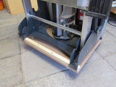

Als de zaag in positie staat, zou je de wieltjes nog moeten kunnen omhoog klappen om een extra steun achter de zaag te creëren bij het zagen van platen (zodat de plaat over de wieltjes 'rolt' achter het zaagblad).
Dat zou wel 'cool' zijn :p
goed idee btw.!

een andere oplossing
Hallo, ik heb een soortgelijke oplossing bedacht, dit "hondje" schuif je op het blad, en zo kan je de zaag op de korte kant zetten.
Ik moet nog wel een klamp maken om het hondje aan de onderzijde extra vast te zetten aan de tafel. Mogelijk maak ik een bredere, zodat ik er van 6mm mdf nog een soort kast omheen te maken dat ivm met evt uitvallend zaagsel (in huis)
groet, Hans
