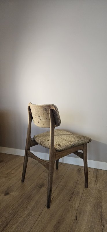

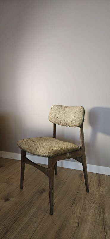

Ik heb een paar hele mooie stoelen gevonden die ik wil gaan opknappen en herstofferen. Twee vragen:
- Weet iemand hoe ik het beste de rug kan demonteren om ze opnieuw te stofferen?
- En natuurlijk: Weet iemand meer van de stoelen? Geschiedenis, maker etc?

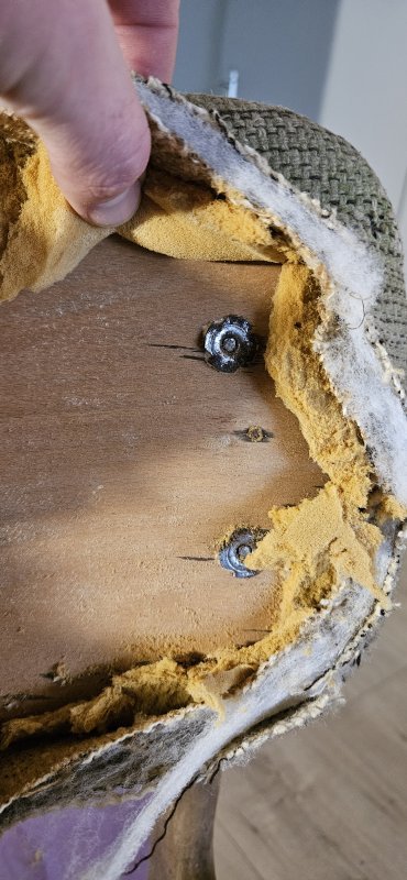

Het lijken inslag moeren, wat zou betekenen dat er aan de andere kant een bout is ingedraaid. Je moet even goed kijken naar de staander of daar niet een verborgen bout zit. Kan je detail foto's van de achterkant van de rugleuning maken?

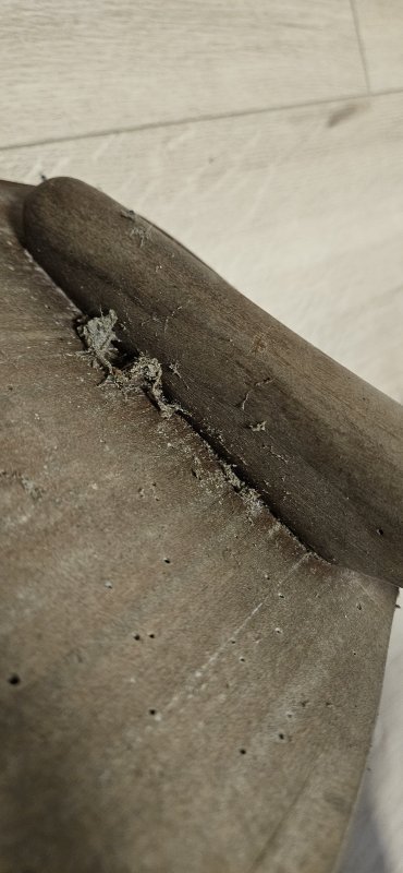

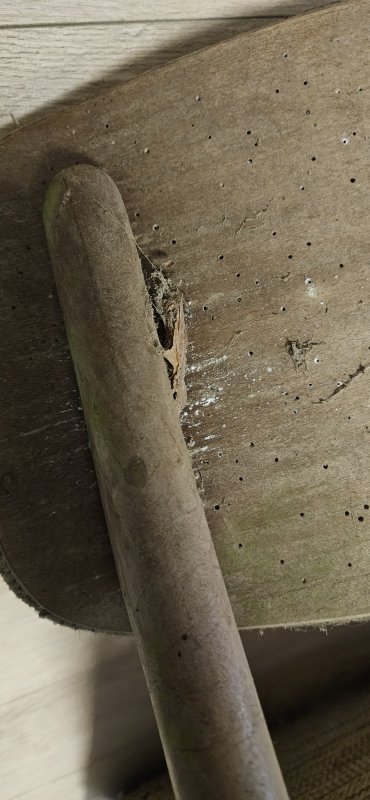

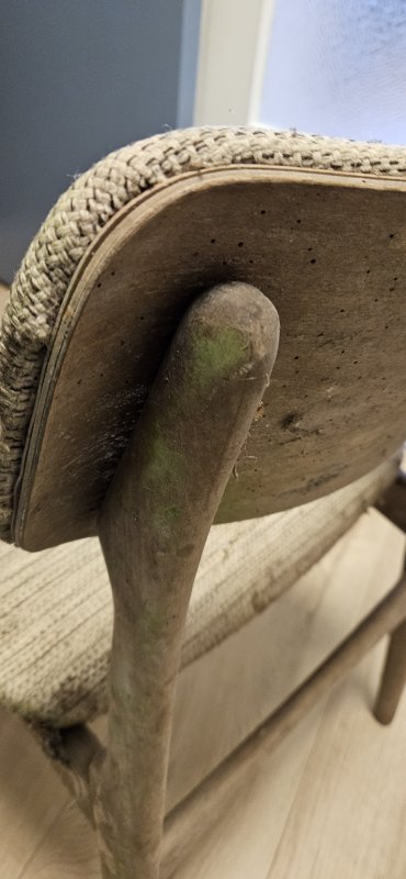

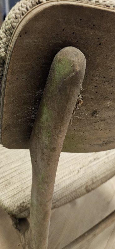

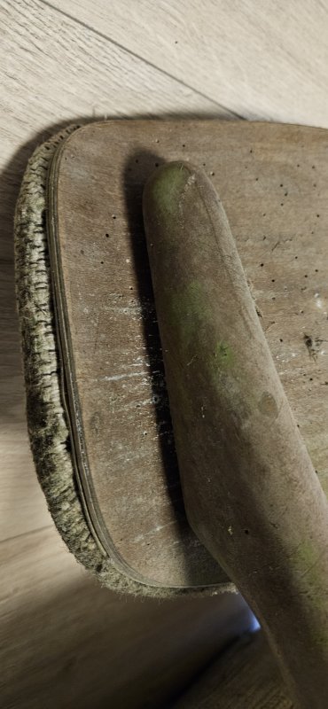

Dank voor de reactie. Het zijn inderdaad inslagmoeren. Hierbij wat detail foto's. Er is echt niks te zien wat betreft bouten of schroeven aan de achterkant. Het is erg mooi weggewerkt. Misschien geklemd?

Ik zie ze op de foto ook niet maar je zou een paar proppen verwachten. Wellicht even schuren?
Zijn de beestjes er al uitgejaagd?

Ik zie een heleboel houtworm gaatjes, heb je de stoel al behandeld/gecontrolleerd of er nog levende houtworm inzit?
Verder denk ik dat of inderdaad even schuren om te kijken of er proppen verschijnen, of dat misschien de rugleuning er van boven in is geschoven. Voorzichtig met een rubberen hamer aan de onderkant van de leuning tikken en kijken of er iets beweegt.
In uiterste nood kan je ook een sleufje in de moer frezen en dan met een plate schroevendraaier de moer naar achter draaien. Maar als je niet weet waar die heen gaat loop je het risico iet kapot te drukken.

Mooie tips. Tikken met een hamer heb ik net geprobeerd maar daar zat geen beweging in. Ik ga het nog een keer proberen want denk wel dat het zoiets is. Misschien dat er ook lijm tussen zit dus dat zal ik eerst proberen weg te snijden. Anders ga ik inderdaad de optie van uiterste nood heel voorzichtig proberen. Denk echt dat het iets met schuiven te maken heeft. Hou jullie op de hoogte tenzij er nog andere tips binnenkomen.

En als je nu eens de punten van de inslagmoeren er af freest met een dremel oid, of gewoon de punten opwipt uit het hout met een schroevendraaier?
dan zijn de inslagmoeren niet meer ingeslagen, en kun je het overblijfsel los draaien.
Mogelijke schade heb ja dan alleen op onzichtbare plaatsen.

Om dat er in de achterpoten een bocht net onder de rugleuning zit kan het zijn dat ze de poot achter de rugleuning opgedikt hebben, daarmee de boutkoppen verborgen. Dan moet je aan de zijkant goed kijken of je een lijmnaad kan ontdekken....

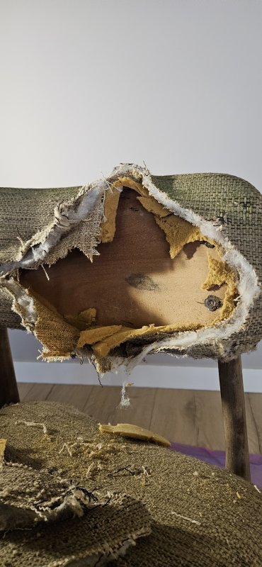

De plankjes waar de inslagmoer in zit, zijn de plankjes die in de bekleding zitten. Die moet je na het bekleden op de stoel vast kunnen zetten. En op diepte kunnen instellen voor de bekleding. Het lijkt me waarschijnlijk dat er iets van een veersysteem in de zichtbare leuning zit. Waar de beklede plaat in geklikt zit.

Het zijn inslagmoeren, daar heb je gelijk in. Maar ik denk dat deze bedoelt zijn om de twee helften van de leuning aan elkaar te verbinden, met de stof er tussen geklemd. (zoals Chevy ook al opmerkte) En er een ander systeem is gebruikt om de leuning aan de stoel te bevestigen. Bijvoorbeeld iets met klemmetjes of blokjes. Of de al genoemde schuivende verbinding. Dat wordt de zoektocht.

Die inslagmoeren zitten toch in het plankje waar de bekleding om heen zit? Hetgeen aan de andere kant van het plankje in die moeren geschroefd zit, vergrendeld ergens onzichtbaar in de zichtbare rugleuning. Die vermoedelijk ook van die kant weer op het stoelframe geschroefd zit.

Ik heb net de stof helemaal weggesneden, ga zo de frames schoonmaken. Ik heb al redelijk wat harde tikken op de rugleuning gegeven maar er zit geen beweging in. Ik vrees dat er vervolgens ook lijm is gebruikt. Ik denk dat de beste optie is om een sleufje in de bouten de slijpen of een tap uithaler te gebruiken om van de voorkant proberen ze eruit te draaien zodat de rugleuning langzaam loskomt en ik kan zien hoe het in elkaar zit.
