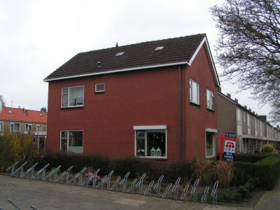

Huis voor verbouw:

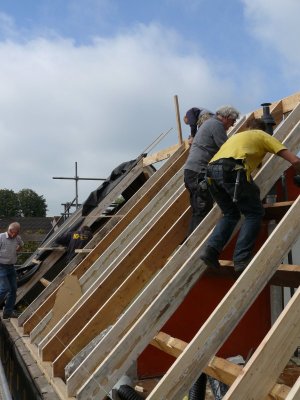

Het plaatsen van de herzaagde gelamineerde sporen in verschillende kleurtjes, zeer strak aan een draad, terwijl de draagconstructie oude kap er nog onder zit. Konden we mooi op staan, zijn later uiteraard verwijderd:
Voorste deel gordingkap i.p.v. sporenkap i.v.m. overstek van 700 mm, nog voor opmetselen gevel ( oude gordingen liggen er ook nog in )

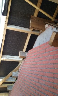

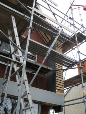

Alle "left overs" gebruikt om te herzagen voor de geventileerde schroten constructie onder de zinken dakrand en zinken buitenplafond:

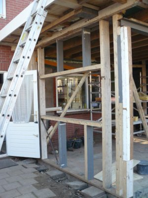

Regelwerken houtskelet aanbouw, vrij fors gehouden i.v.m. dikte van de glaswol isolatie:

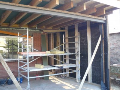

Plat dak balklaag aanbouw, ( dat was het enige niet gelamineerde hout) :

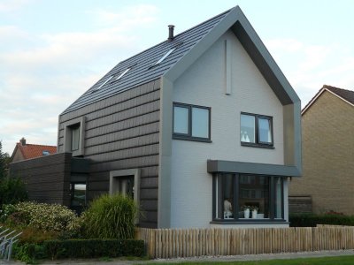

Eindresultaat na het dekken met een vlakke dakpan (met daarvoor tevens het tuinhek van vers gezaagd eiken) :

Tjonge wat een verschil, van een wat saai huis een fraai optrekje gemaakt, compliment, ook wat betreft de bijzondere aanpak!
Niks mis mee om gebruikt hout te gebruiken, alleen al de voordelen dat het goedkoper is als nieuw hout, en een voordeel dat het droog is en zeker uitgewerkt. En je ziet er toch niets meer van als het mooi is afgewerkt zoals hier te zien, laat de mensen maar kletsen moet je maar denken. Diegene die vaak het meeste er iets tegen hebben zullen zich nu wel achter hun oren krabben. Heb je voor de afwerking volkernplaten HPL gebruikt?

Zo dan heb je opeens een ander huis zeg. Mooi ontwerp, en over het hergebruik van materialen, kan me alleen al het voordeel bedenken dat het hout redelijk uitgewerkt is.

Wat een bijzonder mooi ontwerp, hergebruik van materialen juich ik altijd toe en het eindresultaat is in vergelijking met de bestaande bouw ongekend mooi!

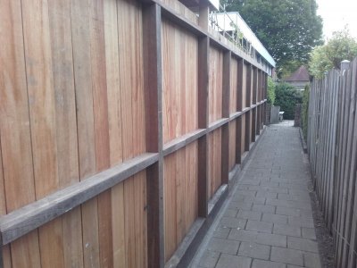

Poos terug bijna een hele voetgangersbrug van azobe opgekocht. Was door hangjongeren deels in de fik gestoken.
De balken van 100 x 240, met damwandsponning, met de lintzaag terug gezaagd naar palen en liggers voor de schutting die er nog moest komen.

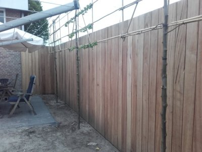

Als bekleding heb ik een partij afgekeurde vloerdelen van trailers ( vrachtwagen aanhangers ) gekocht.
Geen idee wat voor houtsoort, er zit geen rechte draad in, betrekkelijk hard spul.
Planken waren reeds voorzien van een halfhout sponning. Kromme planken hebben we lekker op gestookt in de winter, het rechte spul is dus gebruikt als bekleding voor de schutting. Iedere plank met 1 schroef van 5 x 70 ( rvs ) vastgezet. Planken kunnen dus iets krommen en werken in het weer.
