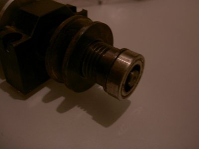

Het probleem met de scheve rol is opgelost (zie onderstaande link)
Maar nu blijkt het lager van de rol met messen kapot te zijn.
Het is een soort druk/sliplager, het zorgt ervoor dan bij vlakken de rollen niet meedraaien.
Het losse lager is nog leverbaar maar dat gaat toch niet passen blijkt nu.
Heeft iemand hier nog een oplossing voor? er zijn geen onderdelen meer leverbaar.
Het vastlassen van de poelie lijkt mij niet veilig, want dan is ook de slip mogelijkheid weg.

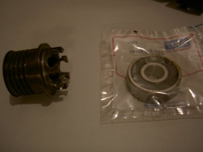

Heb je de maten van het originele lager? Kans is namelijk erg groot dat je deze gewoon van SKF kan bestellen. Ik begrijp overigens niet wat je bedoelt met: Het losse lager is nog leverbaar maar dat gaat toch niet passen blijkt nu.??

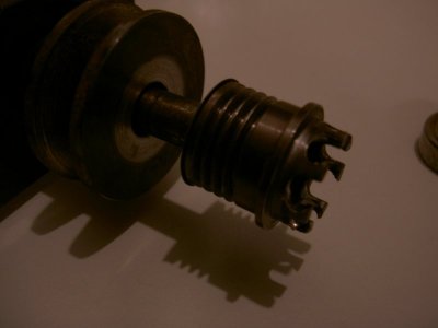

het lager en de poelie zijn uit een stuk, er staat een nummer op het lager, ik had al een nieuw lager opgehaald.
bij het demonteren blijkt dat het lager en de poelie uit een stuk zijn.

Hoe het een en ander precies werkt is me niet geheel duidelijk. Als ik het zo zie, gebruiken ze een kogellager, maar hebben ze de kooi vervangen door een kooi die aan de poelie vastzit. Maar dan krijg je de binnenring er nooit meer in. Ik wil best met je meedenken, maar ik mis informatie. Meer foto's en een zo goed mogelijke beschrijving van alle onderdelen en hun werking. De kooi die nu uitgeslagen is, kan je eventueel oplassen en dan nieuwe gaten boren. Het lager schijnt de 629zr te zijn . Dit is een diepgroefkogellager. Ik zou een versie met kunststof binnenkooi kopen. Die is makkelijker te demonteren. Bij het lagerboertje 2,5 euro in de btw.

Die was ik ook al tegengekomen, maar hij beschrijft niet wat er nu precies in jouw kapotte onderdeel moet gebeuren. Het meenemen, gebeurt dat puur door de wrijving tussen de poelies? Je duwt met de plaat die aan de hendel zit, op de buitenring van het lager? De kogels lopen zonder lager binnenring direct op de as? Op de plaatjes leek het nog een heel lager, maar hij is maar 28mm. In de poelie, zit daar ook nog iets van een glijlager in, of loopt hij direkt op de as?

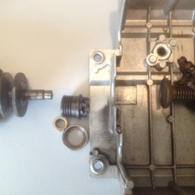

ik zal nog even wat meer foto's maken, ik heb een mailtje gestuurd naar engeland, op een website stond het onderdeel nog, maar was natuurlijk niet meer leverbaar.

Waar woon je? Ik ken een "mannetje" tussen Apeldoorn en Zwolle en die maakt zo ongeveer alles op metaalgebied wat niet meer leverbaar is. Jouw probleem is me niet helemaal duidelijk, maar vooral op het gebied van lagers en dergelijke kan hij heel veel. Niet te lang wachten want hij is 84.

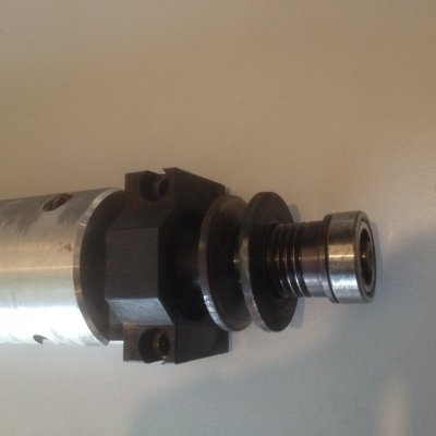

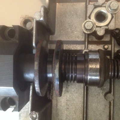

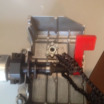

in de poelie zelf zit ook een lager, ik heb nog wat foto's gemaakt.
je zet de hendel om zodat er druk op de poelie komt, en dan neemt de as met de messen hem mee.
is het zo wat duidelijker voor jullie?
alvast weer bedankt voor het meedenken

Op de foto's op de duitse webside lijkt het lager compleet met binnenring geplaatst te zijn. Dit is alleen mogelijk als de originele kooi die de lagers positioneerd verwijderd wordt. Er moet dan een manier zijn waarop je de kooi van de poelie in het lager kan krijgen. Op je laatste foto staan geen kogels en het kleine busje wat je ziet is dat de originele binnenring van het lager?

klopt het kleine busje is de binnenring, en die zit dan ook klem op de as.
de binnenkant van het lager is zover versleten dat de gaten van de kogels ovaal zijn.

Je hebt al een nieuw lager. Sloop van een kant de stofring eruit. Sloop de kooi eruit die de lagers op afstand van elkaar houd. Nu moet je het poeliegebeuren kunnen monteren.
