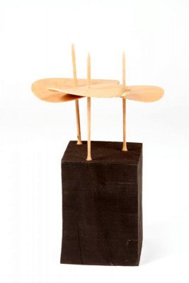

Dat is een opmerking die je wel eens krijgt van mensen als je zoiets maakt.
Eik, de vervorming komt van het drogen, geen andere dingen gedaan om meer vervorming te krijgen.

Hier heb je juist het minste verlies
,,schijven steken ;) met een een vaas of diepe schaal gooi je oas veel weg
Wel mooi overigens

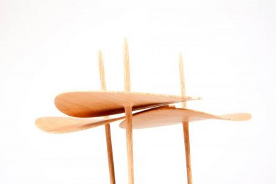

De 'bomen' zijn ongeveer 20 cm hoog. Ik zeg bomen omdat het stuk een naam heeft: Into The Forest..... :)

ik zie nu pas dat de schijven en stokjes 1 geheel zijn :eek: ja dan gooi je heel veel weg (maar wel voor een goede zaak :))
Erg mooi
wat is de diameter van de schijfjes ?

De diameter van de schijfjes is een 15 cm denk ik. Ik zou het eens moeten nameten. En ja, het is telkens uit 1 stuk. Anders is het te makkelijk hé :) Dan wordt het gewoon een schijfje met een stokje door...
Pascal Oudet ken ik inderdaad. Mooi werk heeft hij. Maar ik heb geen zandstraler. En we willen ook geen copies maken. Het moet een beetje interessant blijven voor iedereen.

wow, super gaaf. na deze opmerking kwam ik er pas achter dat het uit een stuk was.:eek:
volledig op de draaibank gemaakt?

Net door een heel fijn te draaien voorkom je dat het scheurt..... aree, dat heeft er toch mee te maken :)
Als de machine trillingsvrij draait, dan kan je fijn draaien op elke machine denk ik zo.
