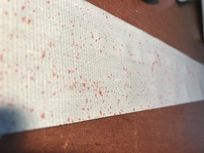

de reden dat ik geen vilt of mohair gebruik is omdat die haartjes bij mij zichtbaar zijn in de lak.
coertvc
11 dec 2014
36
ik heb een vaag gevoel dat ik het probleem gevonden heb, en dat is eigenlijk gekomen door dat ik een andere kleur roller ben gaan gebruiken. die puntjes in de lak zijn volgens mij restjes roller materiaal. materiaal dat je duidelijk zult vinden als je er een duk tape over heel haalt voor je gaat lakken. deze kleur begon ik te herkennen in de lak...

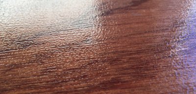

Volgens MR Boat komt een sinaasappelhuid door niet goed ontvetten.
Om schuren en ontvetten zo min mogelijk te moeten doen is het misschien wat om, zoals reeds aangegeven, de volgende laag aan te brengen terwijl de eerste nog plakt.
