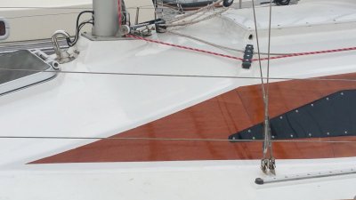

Ik heb gewerkt met de produkten van De IJssel. De IJssel en Polyservice hebben eenzelfde produktenrange. Als schuimrollers gebruikte ik of de rollers van de Ijssel of de rollers van de bouwmarkt. Daar zijn vaak wel verschillende kwaliteitsklasses. Die van 10 voor 2,50 heb ik nooit gehanteerd. Altijd de duurdere (rose kleurige) variant van Praxis of Hornbach. En dan gewoon op tijd wisselen. Dan krijg je bijgaand resultaat.20160922_180601.jpg

Ja, inderdaad over die roller. En complimenten voor de boot die je gebouwd heb. Ik heb mijn boot niet zelf gebouwd, maar wel compleet opnieuw geschilderd. 4 jaar geleden heb ik de kajuitzijkanten gedubbeld en daar is helaas ergens water tussen kunnen komen, waardoor ik de punt die nu op de foto staat de dubbeling verwijderd heb en weer opnieuw aangebracht.
