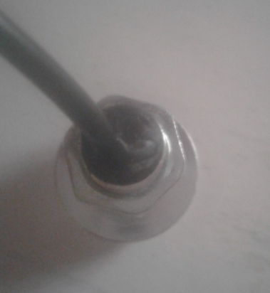

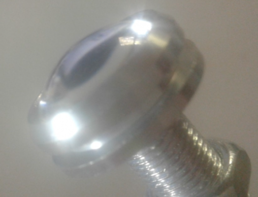

Weet je 100% zeker dat het vocht vanuit de buitenkant komt en niet vanuit het elektrische deel aan de binnenkant van de vleugel?
hierbij foto van de boven- + onderkant
ik veronderstel dat het lampje langs boven in het alu geplaatst is
nauwsluitend, maar dat verhindert niet dat bij horizontale plaatsing het regenwater er op blijft staan + uiteindelijk doorsijpelt
de aluring komt hoger dan de zijkanten van het 'glas'
de onderzijde is dichtgegoten
bij plaatsing zit die onderaan het alu van de vliegtuigvleugel
het regenwater kan langs het boorgat naar beneden lopen
normaal gezien zou de afdichting van de draden afdoende moeten zijn
door capillariteit is het wel mogelijk dat het water zich een weg omhoog zoekt
ook die kant zal ik in de mate van het mogelijke afdichten
bij de plaatsing heb ik tussen de kop en het alu van de vliegtuigvleugel een rubberen ringetje gestoken
ook die afdichting kan ik in twijfel trekken, en ga ik vervangen door een flinke straal siliconen
