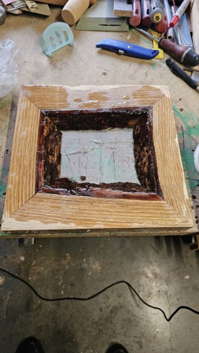

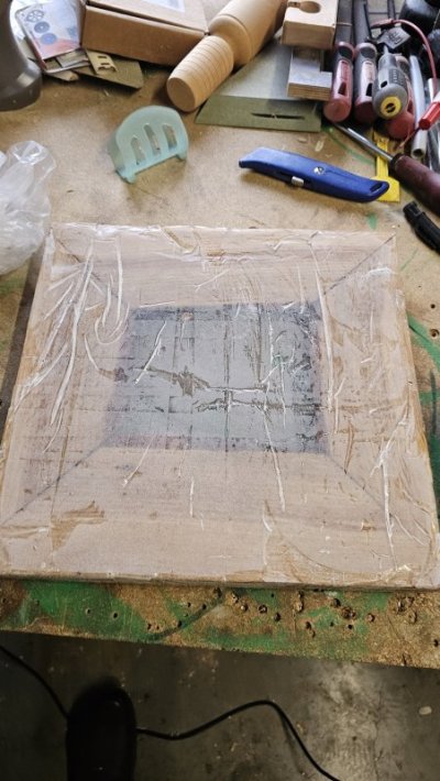

Hier zijn een paar foto's van het projectje. Voor en achterkant, de voorkant is nog niet geschuurd voor de duidelijkheid :)
maar er zat dus blijkbaar te veel plaats onder het stuk in de mal...
Straks eens kijken of het uberhaupt in mijn vandiktebank past.20250731_203501.jpg

Bummer, mijn vlakbank is dus te smal...
Maar met de elektrische handschaaf maak ik wel wat progressie...
En de rest met de schuurmachine. Goed schuurpapier en een goede stofzuiger. Ik heb net zelf een epoxyprojectje achter de rug. Heb pas geleden 's geïnvesteerd in Festool Granat, wat een verschil! Ff met korreltje 60 het grove werk. Mocht dat niet genoeg zijn, een bandschuurmachine is perfect voor dit soort werk

Ik schuur met een Bosch 125mm schuurmachine.
Ik heb er nu al wat meer hoop op dat het goed komt, straks eens proberen of ik iets gedaan krijg met de bovenkant van mijn vandiktebank, het mes is niet breed genoeg voor het hele werkstuk, maar misschien lukt het wel in 2 keer ofzo. Schuren moet ik achteraf toch nog.

Ondertussen wat progressie gemaakt, eerst geschaafd op de vlakbank, dan geschuurd met oplopende korrel tot 1500, superglad.
Maar nog steeds een beetje dofheid en ik wil eigenlijk een clear-look bekomen.
Volgende stap is polieren, maar met welk product ?
