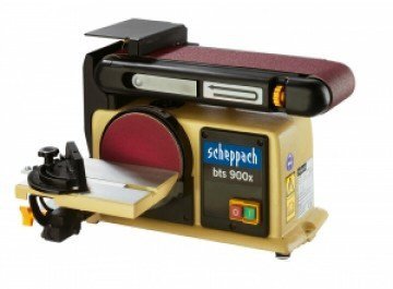

Als je die hulpstukken allemaal moet kopen en maken voor gebruik met een boormachine ben je misschien meer geld kwijt dan een goedkope bandschuurmachine.
Bijna alle schuurmachines van dit type onder de € 250 euro zullen wel uit China komen en van sommige merken zal de kwaliteit waarschijnlijk niet zo goed zijn, maar dat is een kwestie van uitzoeken.
