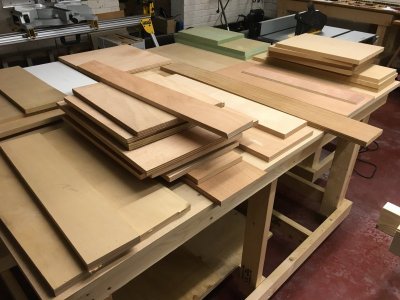

Ik ben momenteel mijn werkruimte aan het uitmesten om er nadien enkele kasten/legplanken/etc bij te zetten om alles wat overzichtelijker te maken.
Nu heb ik een vrij grote collectie resten van plaatmateriaal.
MDF, multiplex, etc van 10mm tot 22mm.
Dit ligt eigenlijk een beetje in de weg, dus ik zou het graag verwerken, alleen weet ik niet wat ermee gedaan :)
Ben vooral op zoek naar handige opbergmiddelen, om mijn werkplek wat beter te organiseren, maar de inspiratie ontbreekt me op dit moment.
Een kleine greep uit het assortiment:
Iemand wat tips? :)

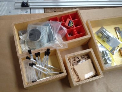

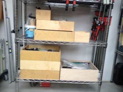

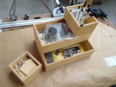

Ik verwerk restjes plaatmateriaal tot bakjes, met als modulemaat 300*400, hoogte variërend. Dus soms een bakje 200*300, of 150*300, of 150*400, enz. waarbij ik probeer series met dezelfde hoogte te maken. Voordeel hiervan: je kunt ze netjes stapelen en de modulemaat past in een gangbare stellingkast (niet toevallig heeft Festool ook de basismaat 300*400).
Bert Vanderveen
1 sep 2015
3.733
1.323
Enschede, Twente
Heb ik even gemaakt. Hoop dat je de opzet ziet (dat kleine bakje valt eigenlijk buiten de reeks, maar ja, reststuk…):
Onderste plaatje: bakjes passen mooi in rek — heb mijn Festool Systainers enz. ook in dergelijke rekken.
