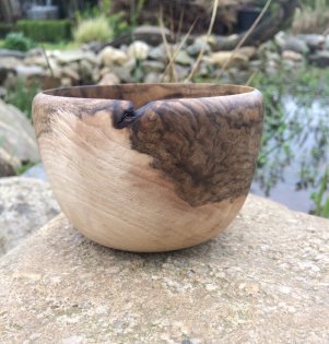

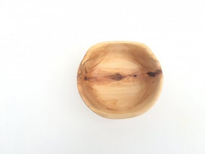

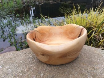

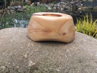

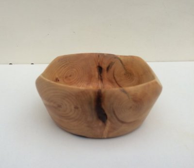

Gisteren lekker aan het schuren geweest
erg fijn om zo te werken

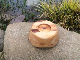

het eerste schaaltje is een denne soort of conifeer
mij heb lang getwijfeld of het heel zou blijven het zijn 2 vergroeide stammetjes
met dwars in de midden een klein gaatje
het schaaltje is geschuurd tot korrel 320 dan in de tungolie gezet
daarna met sia vlies rood licht geschuurd
opnieuw een laagje olie en dan met sia vlies geel afgewerkt

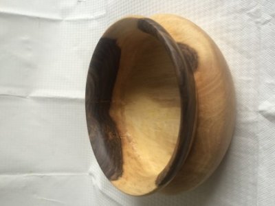

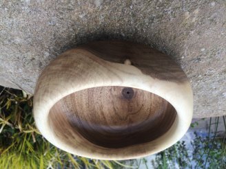

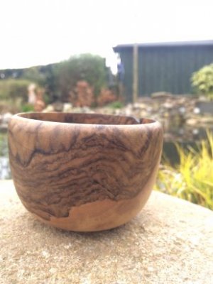

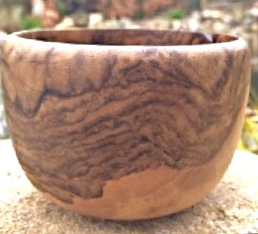

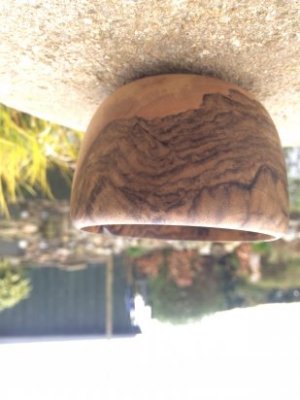

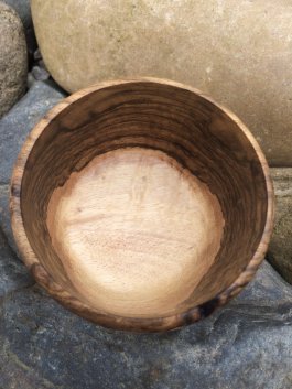

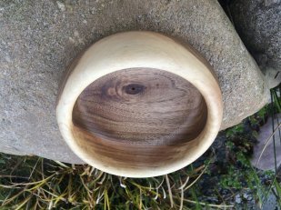

Het 2 de schaaltje is walnoot 7 cm hoog diameter 7 cm
wanddikte 4 Mm zelfde afwerking

Tom, wanneer je terug gaat door je eigen topics zie je dat jij echt een mooie ontwikkeling doormaakt! Ik vind je walnoot erg mooi!
Jurriaan
1 jul 2009
3.478
883
Beneden Leeuwen
www.houtenschalen.nl
Ben je je bewust van de risico's die je neemt met het eerste schaaltje? Ik zie schorsinsluitingen aan beide kanten en de bodem is ook niet helemaal 'vast', lijkt het. Als je dan met de vierklauw het hout naar buiten drukt, is het wel een geluksspel of alles heel blijft! Met een voetje aan de schaal klem je het naar binnen toe, wat al veiliger is.....
De 2e schaal vind ik qua vorm (veel vloeiender) mooier, hoewel de rand (buiten rond, binnen scherp) me niet zo bevalt: of binnen en buiten scherp, of aan beide kanten rond, denk ik.

Bedankt voor de positieve feedback ik doe me best :)
hoi Jurriaan
eigelijk heb je helemaal gelijk en heb ik de verkeerde manier gebruikt om dit schaaltje te maken
nu ik jou tekst zo lees
bedenk ik me dat het stuk inderdaad uit elkaar had kunnen klappen met alle gevolgen van dien
ik heb wel altijd mijn beschermkap opgehouden maar toch
bedankt voor de waarschuwing
het walnoot kommetje
was meschien mooier geweest met gelijke randen
maar dan had ik die knoop in de rand moeten wegdraaien en die vind ik juist zo mooi
Wel zeker iets om met het volgende project rekening mee te houden
mij had de laatste tijd erg veel moeite om een mooie lijn / vorm in mijn schalen te krijgen
mijn wanden werden elke keer veel te recht
tot ik woensdag een voorgedraaid schaaltje van Ronald inspande
nu viel alles op zijn plek en zag ik hoe die vloeiende lijn erin te krijgen
Ik kan niet wachten om te gaan draaien vandaag :)
mvg Tom

Schaaltje een is meer een sculpture geworden dan een turning met al het schuren, best aardig, en je noten hout ziet er ook best good uit, alhoewel Ik ook wel vind dat Wim gelijk heeft over de manier dat je de rand afgewerkt hebt, anders om ziet dat er beter uit IMO

Das toch de bedoeling om erg veel fun te hebben tijdens het draaien :)
het schaaltje is niet zo erg geschuurd als je denkt
de afronding in de rand is de natuurlijke rand van het stuk hout en heb ik alleen handmatig een Beetje met de hand geschuurd

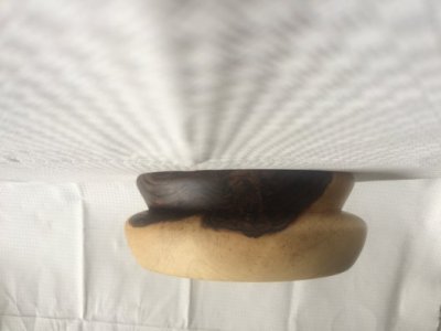

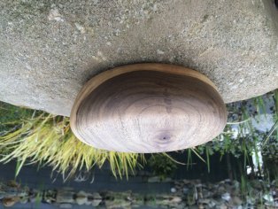

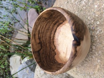

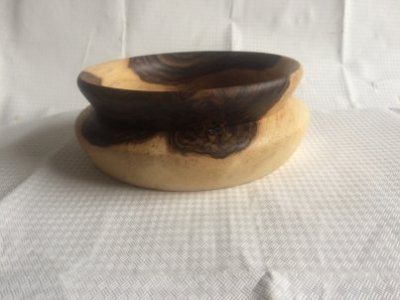

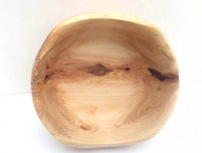

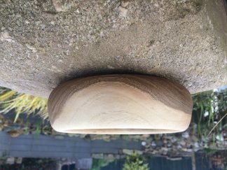

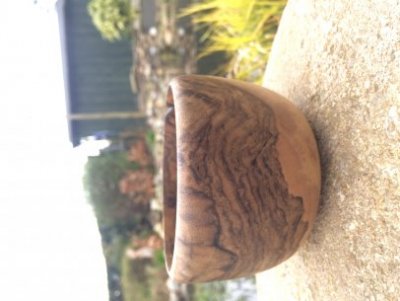

en nog enkele foto's
Er zat een behoorlijke knoop juist in de inkeping vandaar de vorm ik ben er zelf niet zo heel tevreden mee qwa vorm
hoogte 7 cm diameter 16 cm
de laatste schaal heb ik geprobeerd een wat vloeiendere vorm erin te krijgen
hier is de bodem erg goed gelukt en ook de afwerking ben ik erg blij van sia vlies werkt erg fijn
hoogte 6 cm
diameter 16 cm

Ja snap ik dat ze zo moelijk te bekijken zijn
mij had ze al gedraaid voor het posten en nog draait mijn crapple de foto's verkeerd erg vervelend
aangezien ik geen idee heb hoe ze goed geplaatst te krijgen
mvg Tom
Je kunt je computer op z’n kop/zei zetten :D
Tom meestal is de oorzaak van de foto richting veroorzaakt door de orientatie van het foto toestel waneer de foto gemaakt word.
In de foto file is de informatie van de orientatie wel aanwezig, maar de Vbulletin maakt daar geen gebruik van :mad:.
Zo probeer enkele foto’s te maken in elke orientatie met je foto toestel, je zou dan uit kunnen vinden hoe je het toestel moet houden voor foto’s die je hier wilt tonen.
Mijn computer leest de informatie wel, en Ik kan mijn foto toestel houden zoals Ik wil, en alle foto’s staan op de juiste manier op het scherm, Nice Apple, bad Microsoft software ;)
