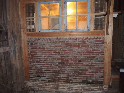

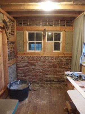

Zoals jij het misschien weet Tom gebruik ik nooit portland cement maar mijn specie hier is niet leem het is kalk. Zo'n aanbouw in en oude schuur moet met de schuur kunnen bewegen want de schuur zelf trilt en beweegt met storm. Met een vast hard constructie zoals met portland cement begint alles meteen loose te raken maar kalk wordt niet hard en kan tegen de beweging het is zelfherstellende wat betekent als klein scheuren ontstaan worden die van zelf weer dicht. De hele aanbouw is aan die kenmerk van de schuur die om het heen staat aangepast.
