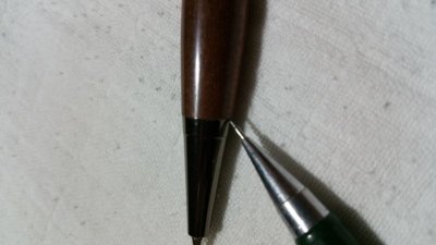

Hallo allemaal.
Vandaag heb ik een vulpotlood gemaakt in dezelfde stijladvies als lars zijn pen.
Alleen heb ik nog niet al teveel setjes om uit te kiezen en is het geen goud maar gun metal. ....ook mooi.

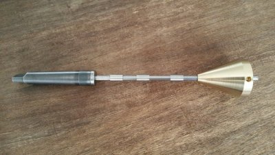

De mandrel heb ik zelf gemaakt.
Nu heb ik de busjes precies dezelfde diameter gemaakt als de diameter van de tip van de pen 8, 5mm
Dus draai ik de huls met hout precies tot aan het busje.
Na het schuren was het hout ook precies 8, 5mm.
Gemeten met een schuifmaat.
Maar na het samen persen is de huls met het hout uitgezet en bedraagt de diameter 8, 7mm
Een is er geen naadloze overgang.
Heeft iemand orginele busjes set. ? En welke diameter hebben deze busjes. ?

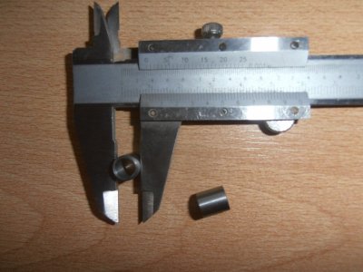

Ik koop die ringetjes bij Stefaan Maene of Willy Vanhoutte in België.
Dit kost niet zoveel, maar naargelang het type balpen, vulpen of sleutelhanger moet je de passende ringetjes hebben.
Het is wat investeren, tenzij je metaalbewerker bent en zelf kan maken.
Het type dat jij hier toont is waarschijnlijk met inlijmbuisjes van 7 mm.
Ik wil ze eventueel deze avond opmeten als ik het niet vergeet.

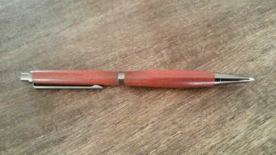

Flyer: Ja klopt, ik kan ze dunner maken maar dan bestaat de kans dat als ik een "sterker" soort hout gebruik deze niet uitzet :p.... problemen, problemen ;)
Sirjacobsd: Ja het zijn idd lijmbusjes van 7mm. Als je in de gelegenheid bent om deze op te meten....heel graag.
Misschien schrijf ik hier-en-daar wel dat IK die heb gemaakt... maar eigenlijk jok ik dan omdat ik alles LAAT maken door collega's (in ruil voor een pen of schaal);)
Wimmel: Dit is dan nu mijn 2de pen. eerste was goud... ook mooi, maar deze kleur (gunmetal) vind ik echt super mooi.
Over een aantal dagen krijg ik een hele lading uit Australie.... daar zitten er ook nog een aantal bij.... joepie :)

Netjes gedaan. Ik til niet zo zwaar aan de maat van de busjes. Als ik een pen of wat gemaakt heb is de bus meerdere malen geschuurd. En vast niet meer de juiste maat. Ook hebben sommige banken een kleine afwijking. Leer je bank kennen en na verloop van tijd gaat het automatisch goed. De kleur goud is een van de minst sterke.

Dankje wim...... Het is een slimline, maar ik vind persoonlijk mooi dat de lijn van de tip doorloopt en uitvloeid in het achterste gedeelte.
verder heb je daardoor ietsmeer "vlees" Om vast tehouden.... Schrijft prettiger.

Hier een foto van de buisjes en gemeten met de schuifpasser.
De buitendiameter is 8,5 mm zoals ze u hebt gemaakt.
De lengte is 9,5 mm, maar dat speelt eigenlijk geen rol.
Het zijn dus inderdaad buisjes voor de slimline types.
