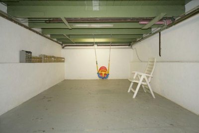

Wat onder andere zo interessant is aan het huis is de kelder:
Mooi hè?
Nu is er wel een nadeeltje: ik kan er niet staan. Ik ben 1,98 lang (en toch nog te kort voor mijn gewicht) en kom een cm. of 5 tekort.
De tweede kelder heeft een iets lager gelegen vloer, dus die is het interessantst voor mijn hol. Bovendien liggen daarboven de dikste balken.
Nu is mijn vraag: Is het zinnig om de houten balken te vervangen door stalen balken van een geringere hoogte?
Met andere woorden, is staal beter bestand tegen doorbuiging dan hout bij dezelfde balkhoogte? Zo ja hoe verhoudt zich dat?
Gaat dat niet lukken dan gaat mijn houthok naar de verdieping, die gaan we sowieso strippen van alle tussenwanden en opnieuw indelen.

Heb ik geen kennis van, maar is de vloer er uit niet makkelijker ?
iets dieper uitgraven en nieuwe vloer er in
SunRayes
11 sep 2011
2.907
274
Wat Toxic zegt: kan je de vloer niet verlagen?
Laat er wel een erkende aannemer naar kijken, want er komen een hoop dingen bij kijken die onervaren klussers snel over het hoofd zien.
Bijvoorbeeld:
Als het huis niet onderheid is, kan er een probleem ontstaan als je te diep graaft.
Hetzelfde geldt voor de stalen balken, naast draagvermogen heb je ook te maken met uitzetten van staal bij temperatuurverschillen.
Grts, Raymond
houtenklaas
17 jan 2011
1.192
Ouderkerk aan den IJssel
Voorzover bekend is het huis niet onderheid.
Verder staat het op 10 meter van de Hollandsche IJssel. Dat betekent dat er kwelwater onder het huis zit of kan komen. Ik verwacht dat die vloer er niet zomaar uitkan, dan zal er eerst geheid moeten worden vanuit de kelder. De kelder is nu afwisselend tussen het ene of het andere jaar 0-4 weken nat, dat wil zeggen dat er een paar mm water kan staan. Niks wat je met een waterstofzuiger niet opzuigt, maar toch....

Ik zou tegen de bestaande balken een extra balk bouten die 5 cm minder hoog is. Vervolgens 5 cm afzagen van de hoogte van de oorspronkelijke balken. De extra dikte compenseert dan de geringere hoogte.
Rhynix
24 okt 2012
582
Izegem, België
Ik zou de kelder niet gebruiken als werkplaats. Ga je spijt van krijgen, ook al kan je het 5cm ophogen.
En 4mm water in de kelder zal zo in je hout trekken. Je gaat overal metalen pootjes moeten onderzetten.
houtenklaas
17 jan 2011
1.192
Ik neig er ook naar om in de kelder vooral van die wandrekken met lange U-vormige strips en insteekhaken te maken. Dan staat alles vrij van de vloer, en hebben we daar onze opslag. Ik heb nog tientallen meters van dat spul liggen, met bijbehorende plankdragers. Als we later de fundering gaan herzien kan ik de vloer alsnog verlagen. Eerst maar eens voor die fundering sparen.
