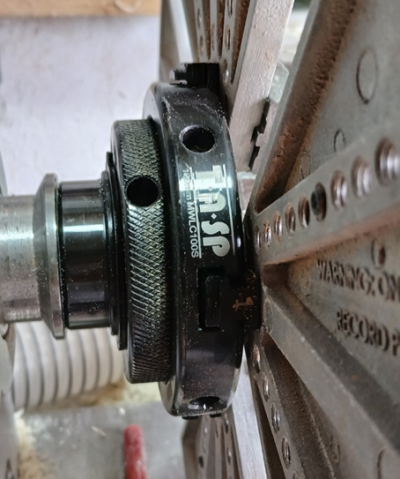

De verstelling van de klauwplaat heeft geen tandwieloverbrenging. In plaats daarvan heeft de spiraalplaat een kartelrand om hem handmatig te verstellen. Voor het aanspannen/losmaken van de bekken zijn er in de omtrek 3 gaten waarin een van de bijgeleverde wringstaven kan worden gestoken. Er zat behalve de bekjes verder een ‘woodworm’ schroef bij en een inbussleutel voor de schroefjes van de bekken.

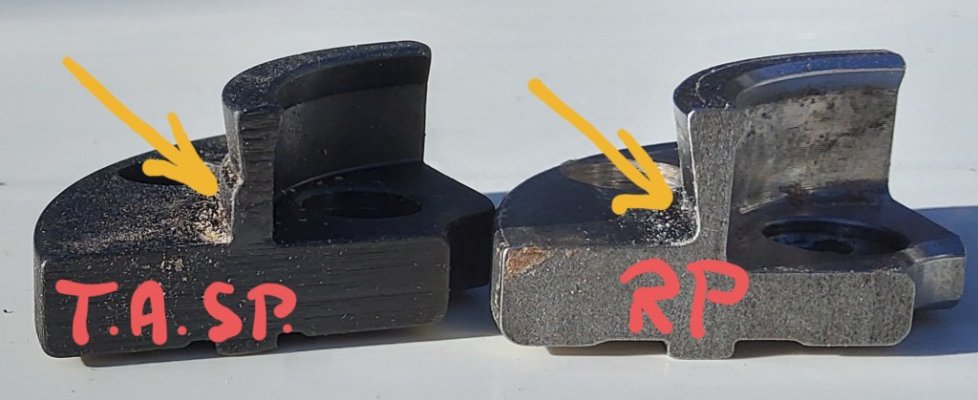

De bijgeleverde bekjes hebben aan de buitenkant de 53 mm diameter/10.5 graden zwaluwstaart die we kennen van de bekken van Teknatool en RP maar de bruikbare diepte is beperkt door een relatief hoge richel aan de voet. Het profiel aan de binnenkant is cilindrisch met een ‘tand’ zoals we die ook kennen van de Record Power standaard bekken.
De bekjes van deze TASP pasten bij mij probleemloos op de SuperNova2, en andersom passen mijn bekken op dit klauwplaatje. Let op bij monteren: de sleden en bekken zijn met de klok mee genummerd.
Het 34 mm rapport van de M33 opname is maar net 9 mm diep. Dat ook de lengte van het rapport op de EUROLOCK spindel. Op mijn MidiPro gaat dat maar net goed. In het accessoire moet extra ruimte worden gelaten om te zorgen dat de het op de spindel wordt gestuit door de aanslag en niet door het begin van de schroefdraad. De klauwplaat heeft geen ASR-ring of knelschroeven. Voor de kleine werkstukken waar de klauwplaat voor bedoeld is hoeft dat niet direct een probleem te zijn.
Op de schroeven om de bekken op de schuiven te monteren staat ’10.9’ vermeld als kwaliteit, dus dat zou gelijk zijn aan de ‘echte’ klauwplaten dus dat lijkt in orde. De kop van de schroefjes is een kruising tussen een cilinderkop en een verzonken kop. De buitendiameter is 9.7 mm, en de verzinkgaten in de bekken zijn 10 mm geboord. De kop van de schroefjes van de Supernova2 en de RecordPower SC4 heeft een diameter van 10.3 mm en de diameter van het verzinkgat is 10.5 mm. Je kunt de T.A.SP bekjes dus wel op de Nova gebruiken, maar alleen met de T.A.SP boutjes.

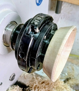

Omdat je de spiraalplaat direct verstelt is er geen vertraging en is het klauwplaatje lekker snel in gebruik. Je geeft die spiraalplaat een zwiep en de bekken schieten heen en weer om je werkstuk handvast te zetten. Daarna komt het aanspannen en dat is pielen met die wringstaven. Pas op! Als je kracht zet komt er hoge druk op de rand van het gat waar je het staafje in staat en je vervormt ofwel de staaf of de klauwplaat. Een haaksleutel is handiger. Voor de frontplaat past de standaard haaksleutel van RecordPower, ook 100 mm doorsnede. Teknatool heeft ook zoiets. Voor de spiraalplaat (80 mm diameter) zou ik nog een sleutel moeten maken. Er komt nogal wat op de aansluiting want je mist de overbrenging en moet dus veel meer kracht zetten als bij een klauwplaat met overbrenging.

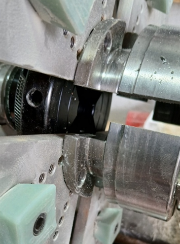

Wat opvalt ten opzichte van de SuperNova2 is het grote verstelbereik van de bekken. In de foto hieronder is de vergelijking te zien. Links de T.A.SP. volledig open met een ‘tandem’ van een stel (RP) jumbo platen en een stel (RP) standaardbekken. Rechts een stel bekken op een volledig open SuperNova2.
Die grote opening is heel handig in combinatie met een stel ‘Jumbo’ klauwen. Je moet binnen de beperkte slag van de klauwplaat ook de indrukking van de rubbers nog maken.
Verder vragen de jumbo’s geen grote klemkracht en nauwkeurigheid is ook geen groot belang. Er is, als gezegd, geen ASR groef, en die jumbo’s zijn best groot, maar ze worden gebruikt bij laag toerental dus zolang de rem van de bank niet al te strak is afgesteld zal er weinig gebeuren.
De directe verstelling komt met jumbo platen ook goed tot zijn recht. Je hebt geen ‘T’ sleutel die ze in de weg zitten.

Is het Wat? Ik vind van wel. Het klauwplaatje is geen Carp of Supernova, zo veel is duidelijk en dat zou voor dat geld niet te verwachten zijn. De klemkracht is beperkt, dus zorg voor een perfecte voet/nest en wees voorzichtig met alle werk waar geen tegencentrering bij te pas komt. Het nut is dat hij de bekken van en dus de vattingen van de CC95/Nova/SC3&4 kan gebruiken zodat hij handig is voor ‘erbij’; als drager voor de jumbo’s, om tussendoor even een hulp-plaatje of propje te draaien of om te gebruiken als bankschroef.
De combi T.A.SP. klauwplaatje met jumbo platen heeft inmiddels een vast plaatsje, onder handbereik, boven mijn draaibank.
