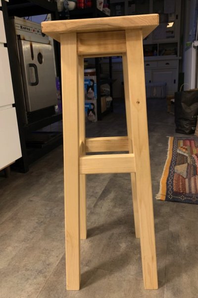

En het kookeilandkrukje.

ik moet krukjes ontwerpen voor een ontbijtbar van 91cm hoog en de klant vraagt krukken met zithoogte 68cm
ik dacht altijd dat ideaal 28cm verschil tussen hoogte van de zitting en tafel/toog/werkblad ideaal was dus dacht eerder aan iets van 63cm.
hoe hoog is het keukeniland bij u, Henk?
henkverhaar
20 jan 2011
5.361
1.246
Nijswiller
www.buroverhaar.nl
95 cm - wij zijn aan de lange kant ;-)
Ik las het ook, dat van die 28 cm, maar mijn eerste ervaringen met deze kruk zijn dat ik het op minder zou houden. Wellicht de 'opdrachtgever' laten uitproberen, met iets wat je provisorisch op hoogte kan maken?
jorisvh
voor alle duidelijkheid, je bedoelt toch minder verschil dan 28cm, hè?
(of, minder dan 70cm zithoogte voor een 95cm werkblad)
Ja, laten proberen zal het veiligste zijn want er een stuk aan zagen gaat niet lukken 😂
inkorten is makkelijker dan hoger maken
