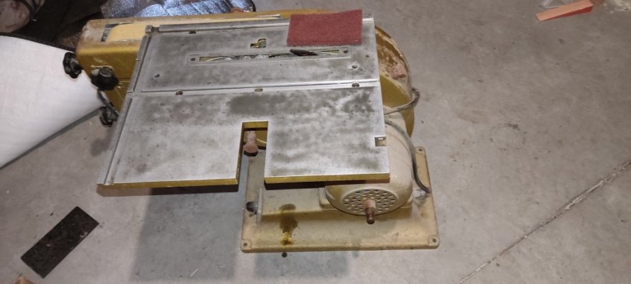

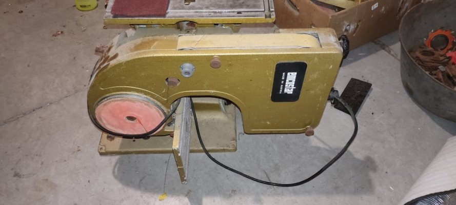

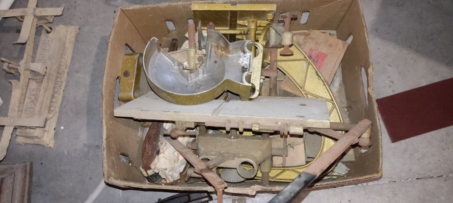

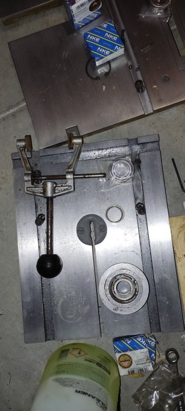

Dit is mijn eerste Topic. Maar ik wou wel graag mijn projectje tonen. Alhoewel ik wat te weinig foto's genomen heb om een compleet verslag op te stellen.
Ik heb vorige maand een Emco-star gekocht op tweedehands.
Deze komt van origine uit Australië (even corrigeren, origine is Austria/Oostenrijk). Het bouwjaar van mijn nieuwe aanwinst is 1970.
The "Emco-star" is a combination machine that can work as a 6" bandsaw, 8" table saw, disk sander, scroll saw, jigsaw, belt sander, lathe, shaper, bench grinder and horizontal drill.

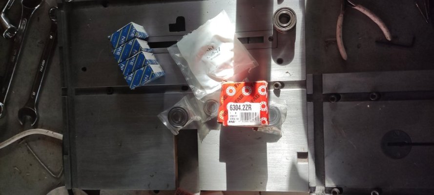

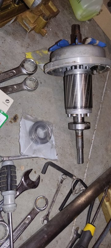

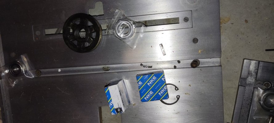

Deze was al +20jaar niet meer in gebruik. Dus die had dringend een restauratie nodig. Dus ik heb nieuwe lagers gesourced. De cataloog grondig bestudeerd en dan besloten om de Emco volledig te demonteren en stuk per stuk op te kuisen.
Zie foto materiaal in bijlage.

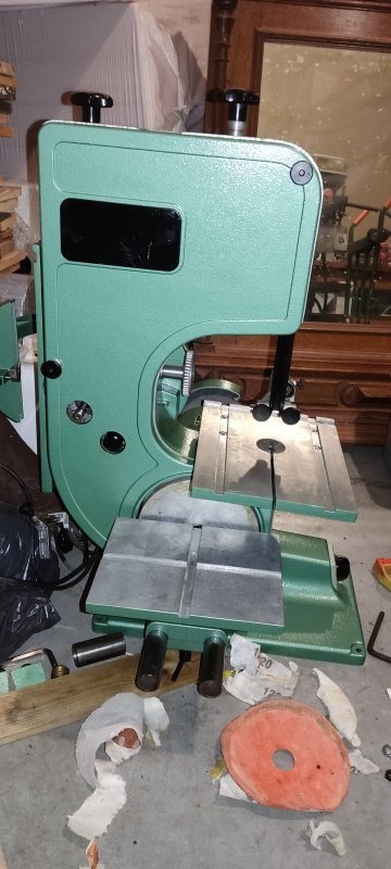

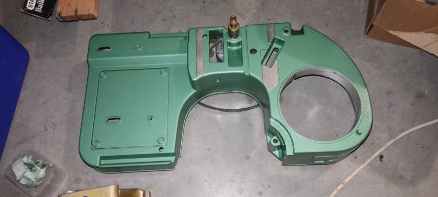

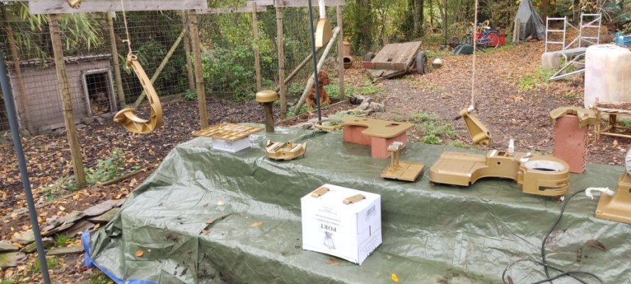

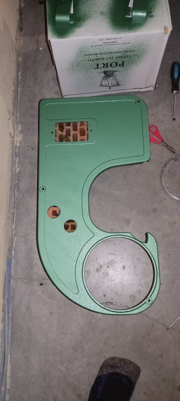

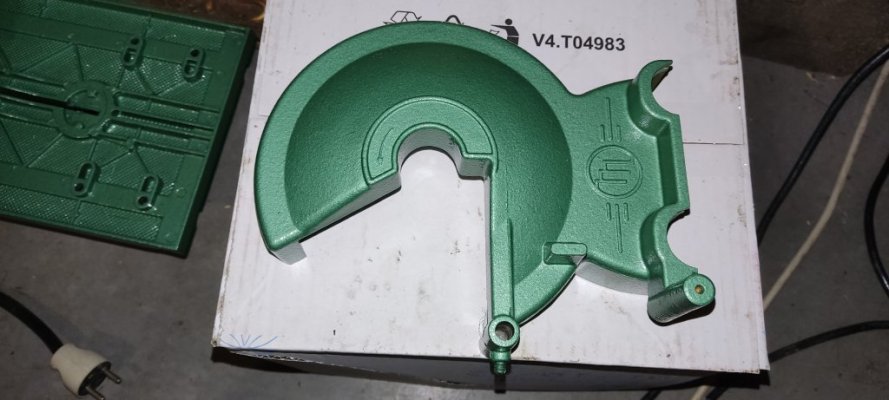

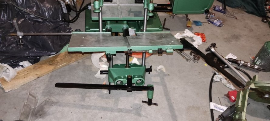

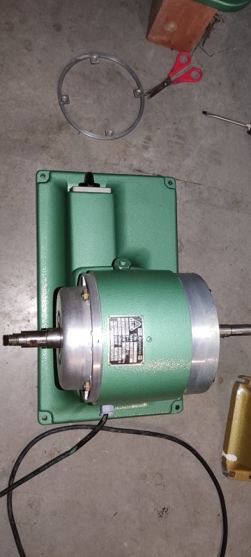

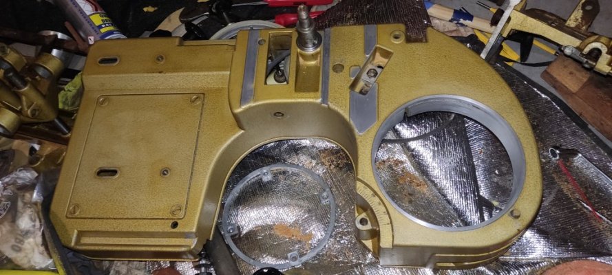

Nadat ik die toch compleet gedemonteerd had en het roest overal verwijdert was.
Heb ik besloten om die een nieuw laagje verf te geven. Omdat ik hamerslag wel leuk vind op werkgerief en ik groen wel een leuk kleurtje vind.
Heb ik voor groene hamerslag verf gekozen, met extra geel pigment om de kleur toch een persoonlijkere toets te geven.
Het was nog een heel werkje om alles mooi ontvet te krijgen + ik heb geen spuitruimte ter beschikking.
Maar al bij al een heel mooi eindresultaat met verwonderlijk, amper stof in de verf.

tdw83
28 dec 2012
161
45
Den Hoorn, ZH
Ik heb een paar jaar een Emco Star gehad en mijn vader gebruikt al 40 jaar een Emco Star.
Heb je ook de vlak- vandikte erbij?
Je maakt een mooie restauratie, alleen vind ik het persoonlijk heel erg zonde dat je bent afgeweken van de Emco kleur. Maar goed, smaken verschillen en als ie straks weer soepel werkt heb je een prachtige machine!
Succes!

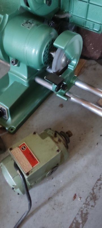

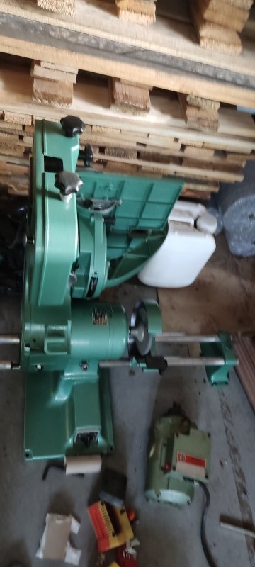

Alles is terug gemonteerd. Wel nog niet compleet in orde.
Nog een nieuwe clutch bestellen + ik miste een spietje voor de schuurschijf. De clutch was verstorven en is letterlijk uiteen gebrokkeld. Omdat ik daar graag nog wat extras wil bij bestellen, zal ik een maandje moeten wachten. Mijn budget zit er even door voor nu. Dus het testen en betere foto's volgen nog.

@tdw83 : nee de vlak en vandikte bank zit er niet bij. De originele kleur, daar snap ik u wel ergens in. Normaal ben ik ook meer voor zo origineel mogelijk. Maar omdat het een blijvertje is. Heb ik voornamelijk mijn persoonlijke voorkeur kleur gekozen omdat ik alle "grotere/vaste" toestellen uit mijn werkplaats, dezelfde kleur ga geven. Thanks!

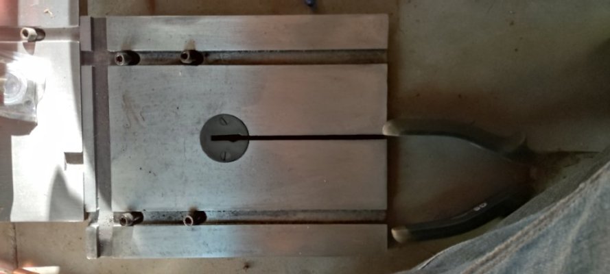

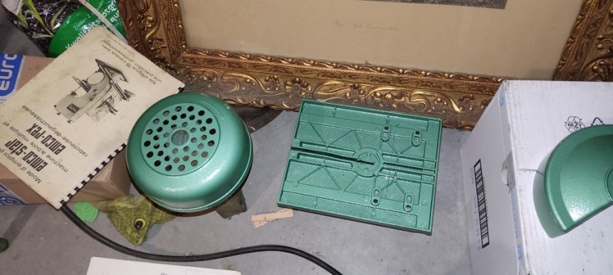

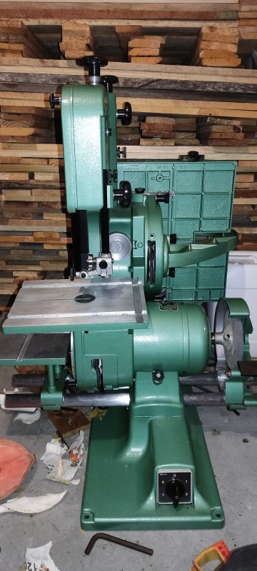

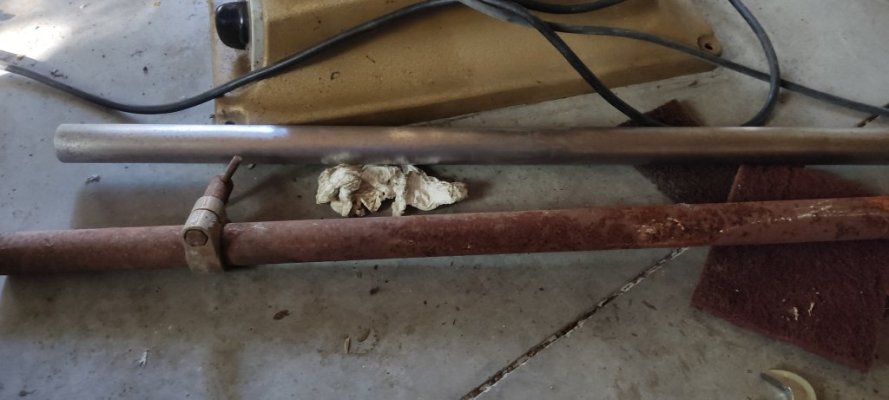

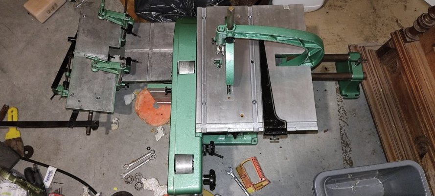

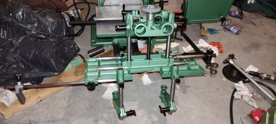

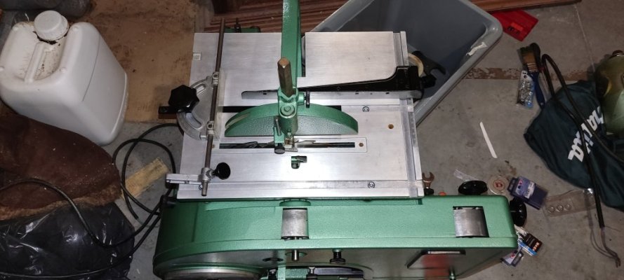

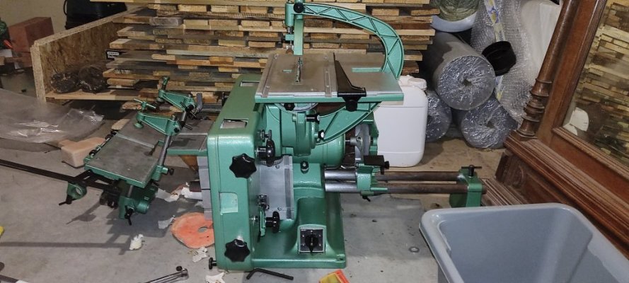

Deze middag toch beetje verder gedaan aan de emco. Ik heb de tafel voor de langgatboor afgewerkt. De stangetjes ontroest en terug gemonteerd. Die is ook terug als nieuw nu.
De geleider voor de lintzaag onder en boven zijn nu ook gemonteerd. + Ik heb eindelijk een spietje gevonden voor de kop van de schuurmachine vlot te laten meedraaien op de as. Deze zat er niet bij, bij aankoop en bleek moeilijker te vinden dan gedacht. Maar na lang zoeken toch de juiste maat online.
Dus bij deze ook de schuurkop zoveel mogelijk opgekuist, eenmaal ik de koppeling heb doe ik hieraan verder. Maar voor een uurtje schuren en lijm schrepen vind ik het resultaat al tamelijk. Zal wel makkelijker zijn als deze draait.
Verder nog hier en daar kleine accessoires gemonteerd. Ik ben nu even de naam kwijt de beveiliging voor het mes, staat er nu op en is afgesteld. De cirkelzaag zit erin, enkel boutjes vervangen, enz..
Op de foto's kan je nu ook een beter totaal beeld vormen van de machine

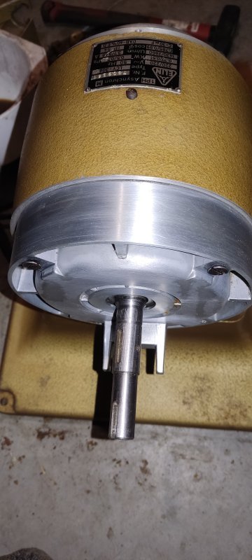

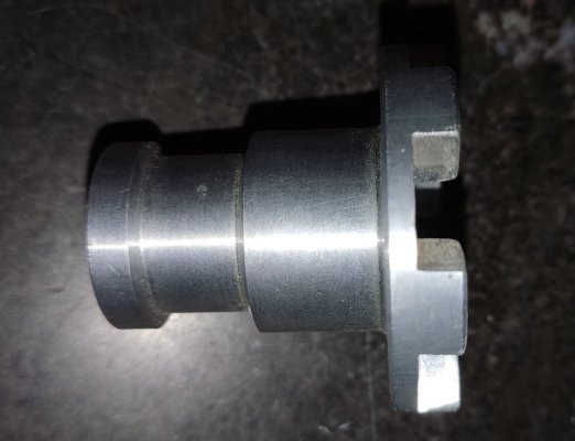

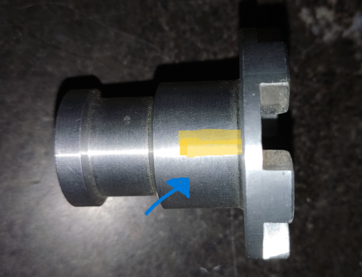

Even een vraag, als er mensen zijn die eenzelfde machine hebben. Ik had een koppeling stuk laten maken. Maar in dit stuk ontbreekt een gleuf waar de pin doorzit. Weet iemand wat de breedte en lengte voor deze gleuf hoort te zijn? Zie 2e afbeelding. Mvg Tom
