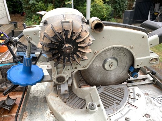

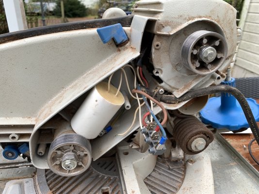

Ik heb een ELU TGS273 flipover zaagtafel/afkortzaag gekregen. Als ik hem aanzet slaan meteen de stoppen door. Ik heb hier slechts 10A, maar de vorige eigenaar had dat ook en heeft er mee gezaagd. Bij de vorige eigenaar sloegen de stoppen door na 30 min zagen van hardhout. Daarna was het einde oefening.
Als ik de motor loskoppel gaat het wel goed. Schakelaar en snoeren zijn dus goed.
Het kunnen dus nog de condensator en de motor zelf zijn. Daar heb ik minder verstand van en ik krijg de motor er ook nog niet uit.
Wat kan er aan de hand zijn? Iets doorgebrand in de motor? Hoe kom ik bij de motor? Ik heb 4 bouten losgedraaid, maar krijg de kap er niet af.

Hoe kan ik die veldwikkeling doormeten? Er komen 3 draden uit de motor: rood, wit en zwart. Condensator is aangesloten op wit en zwart.

Er zitten 2 wikkelingen in de stator. Een veldwikkeling en een startwikkeling. Weerstand meten over deze wikkelingen en naar massa. Ligt er een wikkeling aan massa-kortsluiting. Geeft er een wikkeling een hele hoge weerstand-onderbreking. Weerstand van de startwikkeling is vaak iets van 2 tot 3 keer zo hoog, als van de veldwikkeling. Als je de motor open hebt en hij ruikt naar frituur, of de wikkeling is verkleurd of zwart, dan hoef je verder niet te meten.

Ik heb even gemeten:
- rood - zwart: 1,7 Ohm
- rood - wit: 1,7 Ohm
- zwart - wit: 1,7 Ohm
Geen van de draden maakt sluiting met massa.
Ik heb geen capaciteitsmeter, maar de condensator maakt geen kortsluiting met weerstandmeting.
11.338
4.311
Dat lijkt me erg laag. vermoedelijk ergens de lak kapot en de draden tegen elkaar. Zou eerder iets van 6/7 ohm moeten zijn. En niet de zelfde waarde voor de start en veldwikkeling.

Dat is dan wellicht toch een soort van doorgebrand bij lange belasting. Gezien de prijzen die je hierboven noemt stop ik er dan verder geen energie en geld in denk ik. Helaas, want het leek me zo'n fijne tafel.
