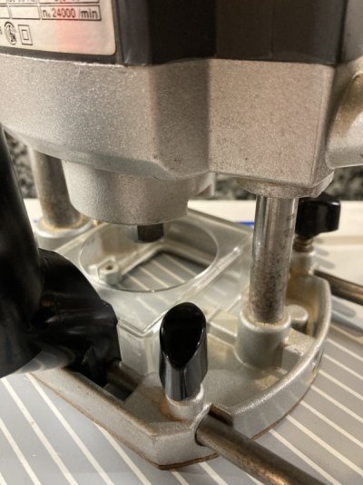

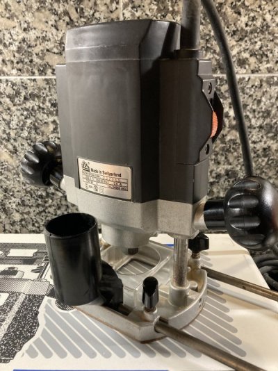

- op de foto's hieronder is te zien dat de set bestaat uit een perspex 'doosje' en een zwarte afzuig-adapter. Deze komen op de freesvoet en worden op de plek geborgd met de stalen pennen, waarop ook de langsgeleider is bevestigd. Ook is er een reduceerring om de opening van het perspex 'doosje' te verkleinen, als de frees niet ver genoeg naar beneden hoeft te zakken bij het frezen. In dat geval gaat alleen de freesas met moer er doorheen. Tot zover duidelijk.

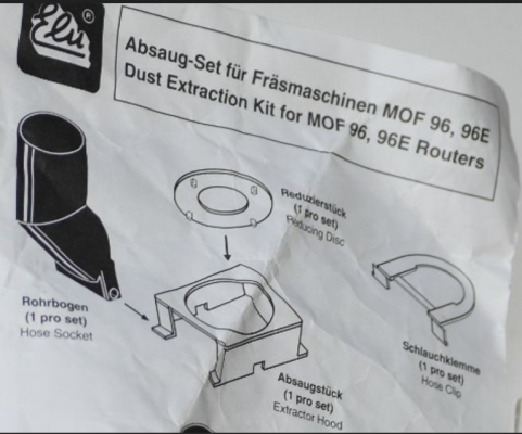

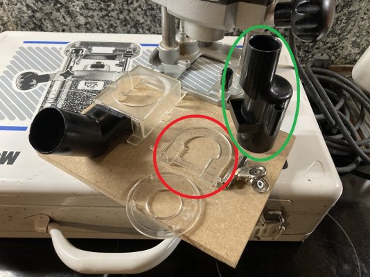

- de afzuigset komt ook met een slang-adapter, die denk ik gebruikt wordt om de slang langs de machine omhoog te geleiden. Ik kan echter nergens vinden waar deze gemonteerd moet worden. Ook op de oude afbeeldingen, waarop de afzuigset is gemonteerd zie ik hem niet zitten. Toch nieuwsgierig of mede MOF96(E) gebruikers een paar foto's hebben van de MOF96 met afzuigset in gebruik. De adapter (hose clip / Schlauchklemme) is in de foto te zien omcirkeld met de rode cirkel.
- de adapter in de groene ovaal kan ik helemaal niet thuis brengen en vermoed dat die in het geheel niet bij de MOF96 hoort. Als iemand deze kan thuisbrengen, hoor ik het graag.
