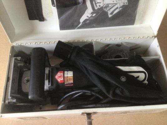

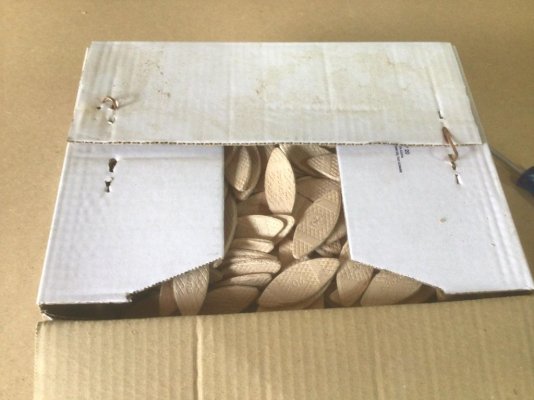

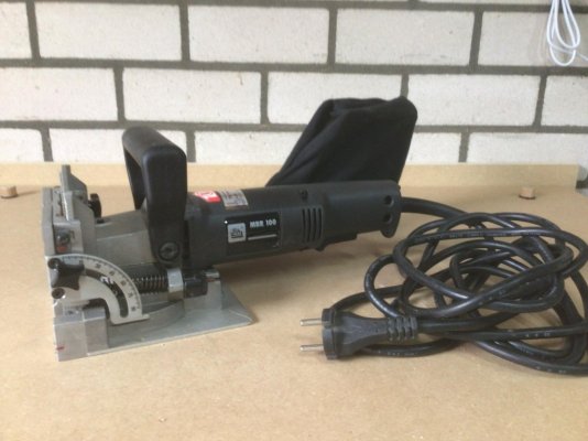

Bij nader inziens is mijn Elu Lamellen frees NIET MEER TE KOOP!
    105,8 KB · Weergaven: 95
    104 KB · Weergaven: 94
    108 KB · Weergaven: 93
praaymakers1
21 dec 2025
Budel
Je opmerking maakt me wel nieuwsgierig. Ik ben in de veronderstelling dat de domino's een uitstekend, zo niet beter, alternatief is voor de lamellen. Maar je bent nooit oud genoeg om te leren. Dus dan ook de vraag waarom ik beide zou blijven gebruiken?
John1969
10 jul 2023
2.119
1.399
‘s-Hertogenbosch
Een lamel kun je nog gebruiken in een plaat van 9 mm valt niet mee met een domino.
Daarnaast kun je met de lamellen frees ook schaduw voegen zagen.
Elu is misschien afgeschreven maar ziet er niet versleten uit dus ik zou hem er gewoon bij houden ( als er geen verborgen storingen in zitten…
Groetjes John
praaymakers1
21 dec 2025
Budel
Dank voor jullie reacties, maar ik heb zojuist beide uitgetest op een 10mm plaat en ik moet zeggen, dat de domino beter gecentreerd is in de kopse kant dan de lamel. Ik heb gefreesd met de 4 mm domino frees. Bij een hoekverbinding kan de freesdiepte ook zodanig aangepast worden dat hij niet helemaal door de plaat heen gaat. Dus in die zin vind ik de lamel nog niet overtuigend. Wat betreft het uitlijnen, dat gaat natuurlijk ook prima met de domino door de freesbreedte wat ruimer te zetten.
Wat betreft schaduwvoeg, is het voor mij niet helemaal duidelijk wat hiermee bedoeld wordt en of dat dan alleen mogelijk is met de lamellen frees?
praaymakers1
21 dec 2025
Budel
Oeps ik ben toch iets te voorbarig geweest met "Bij een hoekverbinding kan de freesdiepte ook zodanig aangepast worden dat hij niet helemaal door de plaat heen gaat." Dit is wel een probleem met de domino. De lamellen frees gaat daarentegen niet dieper dan 8 mm op stand 0. Dus dit zou wel moeten werken. Dus bij deze is de Elu niet meer te koop. Bedankt voor de waarschuwing.
