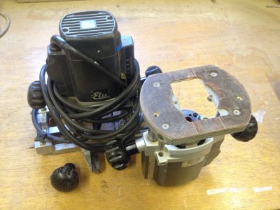

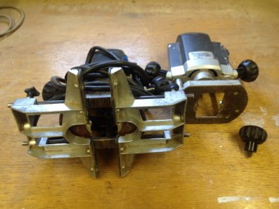

Deze mag je hier gratis ophalen , weet naar waar je vandaan komt .
Bij de een is de toerenregelaar kapot en de andere weet ik niet . Komen van mijn werk vandaan .
Groeten Willem

Dat zou geweldig zijn, kan ik kijken of ik er weer een werkende machine van kan maken.
Ik woon zelf in Wijchen ( bij Nijmegen ) dus dat is niet naast de deur, zou je ze, wanneer ik verzendkosten naar je overmaak, in een doos willen doen en versturen ?
