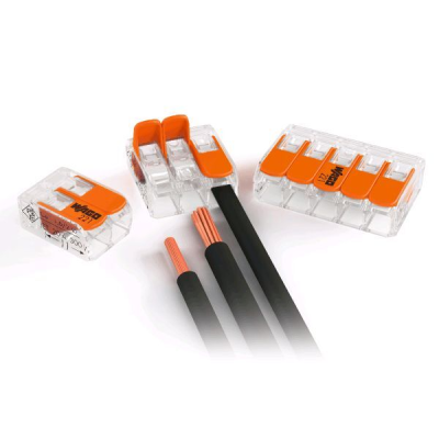

Kroonsteentjes zou ik niet doen, die wago's zijn ideaal. Haal wel de echte en geen namaak van ali oid.

wago's zijn de beste verbinding, zoals @FredR het schrijft
edoch, normaal ga je met de kabel van het ene naar het andere stopkontakt
dus wago's zijn niet nodig

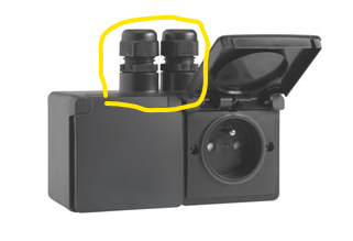

als stopkontakten op de werkbank zijn opbouwhydro het handigst
om kabels leid je door een wurgnippel
