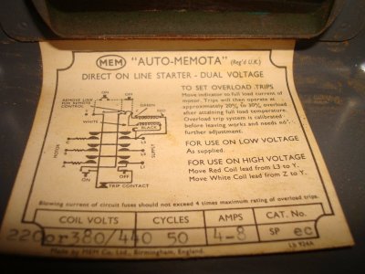

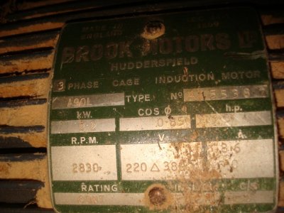

In heb weinig verstand van elektra. Heb een andere zaagmachine op het oog, welke nu op 380v draait. Ik heb dat thuis nu niet ter beschikking, kan e.e.a. wel realiseren maar ben dat eigenlijk (nog) niet van plan. Ik heb alles op 220v draaien op aparte groep en dat bevalt prima. Dus omdat nu voor 1 zaagmachine te realiseren..
Nu gaf de verkopende partij aan dat het waarschijnlijk ook mogelijk is om deze zaag op 220 ipv 380 te laten draaien. Kan iemand dat aan de hand van de foto informatie makkelijk beoordelen?

Ik heb ook niet zoveel verstand van elektra maar als ik naar je 2e foto kijk waar staat wat je moet doen als je 380 wil gebruiken denk ik dat je dat gewoon moet omdraaien.
Dus Red Coil weer terug van Y naar L3 en White coil van Y naar Z.

Spoelspanning is 220/230volt
Je hebt echter 3 fasen nodig dit houdt in dat de motor op bij 380 in ster geschakeld moet staan, zodat de spoelspanning 220V is.
Je zou dit wel met een FU-regeling kunnen doen.

maar op de eerste foto staat er in het vakje V een driehoek, wat volgens mij wil zeggen dat het motor is op 220 volt of 380 volt in driefase driehoeksopstelling is.
dit laten werken op monofase 220 volt is enkel mogelijk met een (dure) omvormer.

Volgens mij 220V in driehoek en 380volt in ster, zodat de spoelspanning 220 volt blijft.

dit is een 3-fazige motor die op ster en driehoek kan lopen.
Als de motor in driehoek geschakeld staat, mag de spanning tussen de fazen slechts 220V zijn ! In ster mag de spanning tussen de fazen 380 V zijn.
De vraag is welk soort 220 V wil je gebruiken ?
3 fazige 220V of 2 fazige 220V ?
Ik ken weinig plaatsen waar er 3 fazig 220 V is dus mijn vermoeden is dat je 220 V uit een gewoon stopcontact wil halen (eentje met 2 pennen en een aarding) . Dan heb je slechts 2 fazen en dan werkt het niet met deze motor. Motor vervangen door een 2-fazige 220V motor is dan de enige oplossing.
Heb je toch 3 Fazige 220V, dan gewoon de motor in driehoek schakelen en alles zou moeten werken.

Zware motoren krijgen vaak wat we noemen een automatische ster-driehoek omschakelaar.
Vb Dus er komt 3x380V binnen en de motor mag in driehoek 380 V !
De motor wordt in ster in-geschakeld (de spoel mag 380V krijgen, maar krijgt slechts 220V, zodat de motor op laag vermogen opstart. (laag koppel, laag opstartstroom ...) Als de motor op toeren is (na ong 5 seconden) schakelt deze automatisch om naar driehoek. Nu kan de motor op zijn volle vermogen gebruikt worden.
