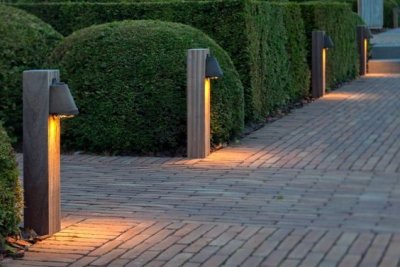

Nuttig topic, want wil binnenkort onderstaande lampen gaan maken, maar vroeg met hetzelfde af ivm de elektriciteitskabel.
