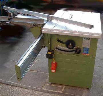

Dag medeforummers,
Enige weken terug postte ik het bericht in de gelegenheid te zijn een TS2500 van Scheppach te kunnen kopen. Dit is hem niet geworden.
Inmiddels heb ik een PKU 250 van Elektra Beckum aangeschaft, compleet met alle mogelijke opties, behalve een voorritser.
Tot nu zeer tevreden over de machine en het gebruik ervan.
Het enige waar ik niet uitkom is het vlak stellen van de hoofdtafel t.o.v de roltafel.
Op 1 of andere manier krijg ik dit niet voor elkaar.
Ik weet hoe je de roltafel stelt in hoogte en je kunt hem dichterbij of verder van het zaagblad verschuiven.
Heeft iemand ervaring met deze machine ?
Bij voorbaat vriendelijk dank
Eric

Je dient gewoon de twee profielen waar de roltafel op bevestigd zit op de juiste hoogte af te stellen, die zitten telkens op 2 punten bevestigd aan de machine..

Klopt petrolhead, maar als ik een lineel over de volledige breedte van de zaagtafel leg, is het absoluut niet vlak.
