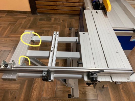

Ik heb (ongeveer) dezelfde PKF255 van Elektra Beckum. Weet iemand wat de functie is van de twee beugels links op de foto? Net als op de foto zit er bij mij een losse bout met moertje in.

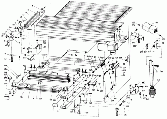

Lijken nrs 12 & 13 van de PKF255 onderdelenlijst:
12 - SETTING PLATE BD 2 99X51X77 VORNE MET-1482211662.A01482211662
13 - SETTING PLATE BD 2 99X51X77 HINTEN MET-1482211670.A01482211670
Maar verder geen idee waar ze voor zijn...

Zijn het geen aanslagnokken voor de 90 graden aanslag voor de geleider zodat deze bij wisselen tussen voor en achter of na afnemen of verstekinstelling weer snel en makkelijk terug is te plaatsen op de 90 graden ten opzichte van het zaagblad?
Op mijn Hammer heb ik op diezelfde plaatsen ook iets dergelijks:
Als ik de foto zo zie lijken ze te kunnen draaien en rechtop gezet te kunnen worden. De schroef zou dan het stelmechanisme kunnen zijn om te aanslag juist af te regelen en de moer om deze te borgen.

Zijn die niet om de dwarsgeleider exact op 90 graden te zetten? Dus je klapt ze omhoog en zet de dwarsleider er tegenaan. Door het boutje dat er door gaat kun je deze fijnstellen, zodat je exact op 90 graden komt. De dwarsgeleider kun je op 2 plekken zetten (achter het hout en voor het hout dat je zaagt), vandaar dat er 2 zijn.
Als je de beugels omhoog klapt kan je ze niet vastzetten dus lijkt me weinig precies? Ik test het even.
