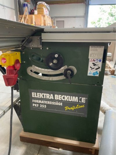

Hier een foto van het plaatje, iemand ervaring met deze zaag ?

Ik heb een groene PK255/DN met diverse uitbreidingen en bevalt mij prima.
De PKF is een formaatzaag waar je wat grotere stukken op kan zagen, zie wel dat het de 220V versie is.
Prijs is ook afhankelijk van wat er bij zit aan uitbreidingen.
MIBO Machines heeft ze ook staan, zie MP.

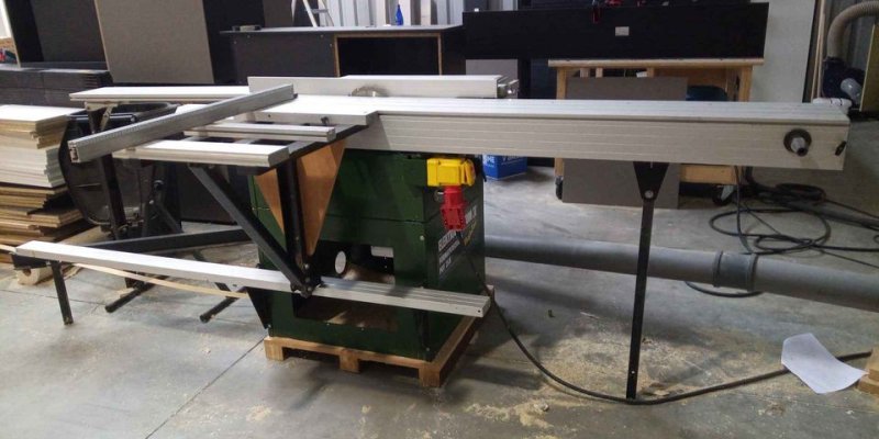

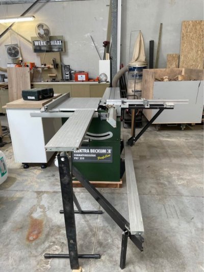

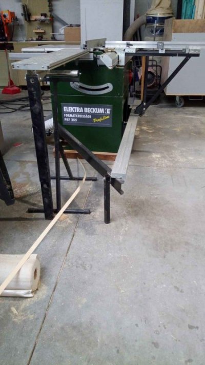

Hier nog enkele foto's van de zaag.
Waarom best voor een 220V versie gaan MichelDG?

Hoi Jan,
Ziet er goed uit, zit een tafelverlenger bij en een rol.
De 220V versie is wat minder krachtig maar genoeg voor plaatmateriaal zagen.
Ik zaag ook lange balken en dan heb je wat aan de extra kracht die de 380V motor levert.
Zaaglengte, met rijtafel anders zolang als je recht kan houden.
Prijs, tja rond de 2000,- lager is leuker natuurlijk.
Wel zie ik de 255 niet veel te koop, meestal de oudere 250.
Michel.

Ziet er prima uit lijkt me, als de hoogte verstelling soepel loopt en er geen speling zit in de lagers en de roltafel ook soepel loopt tenminste.
michel zegt volgens mij niets over goed of slecht, de 230V heeft over iets minder vermogen dan de 3fase versie. Maar het hangt er gewoon van af wat je wilt, mijn hammer K3 is ook 230, zaagt prima.
