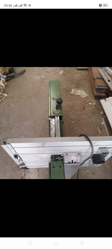

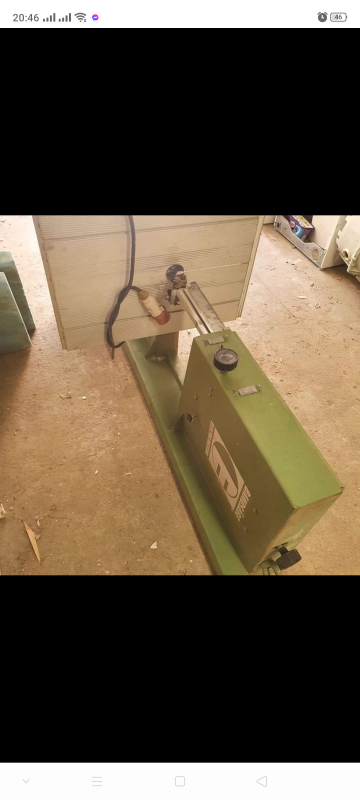

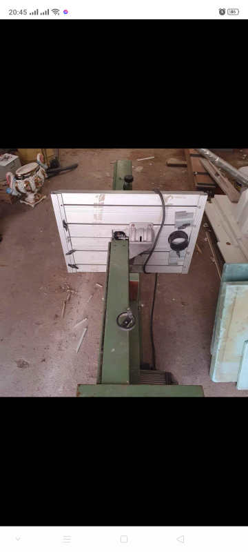

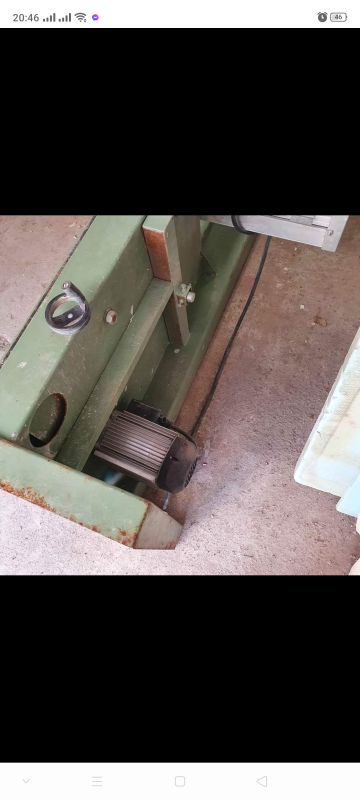

Kent iemand het type nummer van deze lintzaag? Deze kan ik volgens mij vrij goedkoop kopen maar er is geen kenteken plaatje meer aanwezig.
Iemand die ineens ook weet of dit goede machines zijn? Hoe zijn de prestaties en de bouwkwaliteit van deze lintzagen?

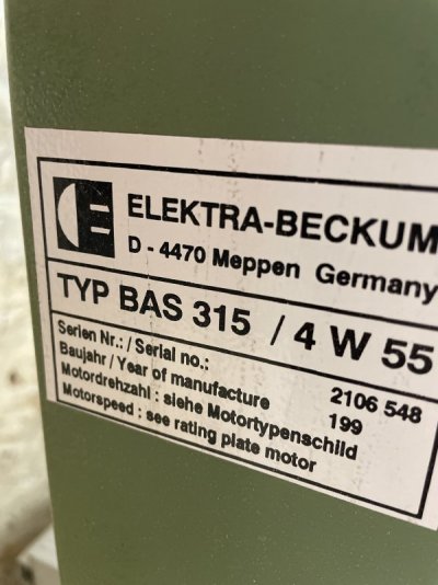

Ik vermoed een Elektra Beckum BAS315 (de 315 staat voor de diameter van de wielen denk ik in mm). Model jaar is voor 2000, daarna werden ze blauw.
Kun je een prima lintzaag aan hebben, wel even proefzagen.
Ter vergelijk een andere 315 die in 2020 op het forum werd aangeboden, toen 275,0 maar die zag er wel een stuk beter uit.

Ziet er uit als een BAS 315

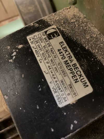

Ik heb zelf een Bas315. Ziet er grotendeels hetzelfde uit maar is op details wel anders. Maar dit modelnummer is volgens mij vele jaren gebruikt.
Bij mij staat het zowel onder zijkant als op het motorschild.
