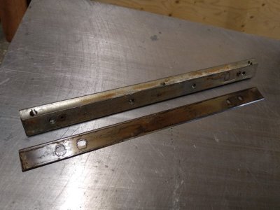

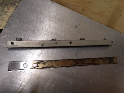

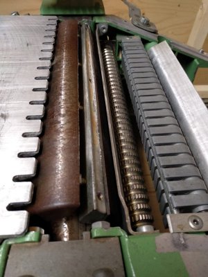

Bedankt voor de reacties! Uhmm ja welk type.. ik kan dat zo 123 op de machine niet vinden igg. Het is een groene uit 1992.. (lekker duidelijk, ik weet het) Even de beitels eruit peuteren en het blok+beitels op de foto zetten in dit topic?
Bond
23 sep 2017
89
Hierbij de foto's, het zijn keermessen. En aan de dikte te zien voor 1malig gebruik..

Niemand die het precies weet? Ik neem aan dat er wel meerdere personen zijn op het forum met een HC260 toch?
city17
15 apr 2018
305
20
Groningen
Ik kan alleen bevestigen dat het de wegwerpmessen zijn inderdaad, welk type er precies op past weet ik niet. Ik gebruik zelf de herslijpbare.
11.517
4.434
Als je standaard hss messen wil gebruiken, heeft EB een ombouwkit voor je machine. Die wegwerpmessen kan je bij kruis bestellen.
