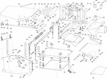

Beste allemaal,
Gebruik al jaren met plezier mijn hc 260, maar onlangs draaide mijn vandiktebank tafel uit het lood. Bij nader onderzoek bleek dat de tandwielen waar de ketting over loopt helemaal afgesleten waren.
Ik dacht er te zijn met het vervangen van de wieltjes. Echter ik krijg de tafel niet meer parallel dus 1 van de 4 Assen blokkeert. Iemand tips om de tafel weer in het lood te krijgen. Tekening is bijgevoegd.
    24,1 KB · Weergaven: 98
