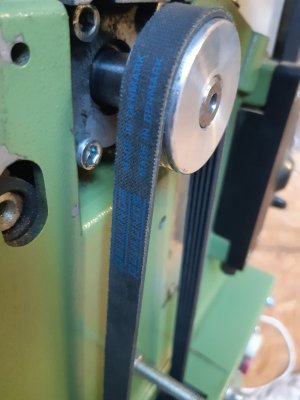

Je hebt nu filmpjes aan de kant van de doorvoer rollen. Kun je eens een filmpje maken aan de kant van de motor? (Dus waar je de riem spant)

Hierbij foto en video van de riemspanning. Riem lijkt me in goede staat.
Video: https://stack.odata.be/s/HsBiRZuE2tp3twV
