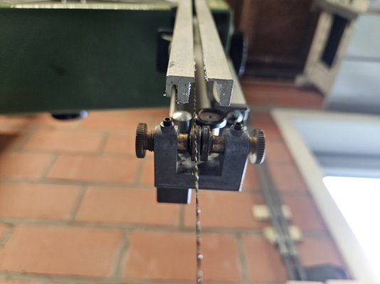

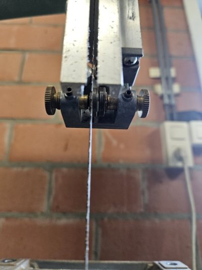

Ik heb vorige week een tweedehands elektra beckum bas 315 lintzaag gekocht. Maar het lukt me niet om de zaag goed op de geleiders te krijgen. Volgens mij zit de zaag te veel naar links. Ik zie ook niet echt een mogelijkheid om deze meer naar rechts te krijgen. Iemand een idee?
De zaag zou tussen de 2 geleiders moeten en tegen het rondje erachter duwen. Maar deze loopt er gewoon links lang.
ik kan de geleiders wel naar links draaien, om hun maximum past de zaag ertussen maar dan zit hij niet meer tegen de achterste geleider. Ook als ik de onderste geleiders de zaag naar rechts duw, dan is dit nog niet voldoende.
    65,7 KB · Weergaven: 22

Als ik er zo naar kijk, is je hele geleider blok, inclusief de hoogteverstelling getordeerd. Als je die weer goed in het spoor krijgt, dan moet het weer goed gaan.

Ik heb ook een BAS 315, waarvan ik de geleiders heb vervangen door die van de BAS 318. De geleiders op jouw machine zijn volgens mij ook niet origineel, wijken in ieder geval sterk af van wat er op mijn machine zat. Maar ze moeten ook uit te lijnen zijn.
Controleer eerst even hoe het lint ligt als je het blok in de hoogste stand zet. Als het dan wel goed is, is het alu profiel krom of moet het worden uitgelijnd in de behuizing.
Als de afwijking in beide uiterste standen bestaat, moet het hele blok naar links worden verplaatst. Dus eerst maar even kijken of de bevestiging aan het alu profiel zijdelings verstelbaar is (is origineel wel het geval).
Als ik zie hoe ver het lint naar links door het profiel loopt, is er nog een mogelijkheid. Je kunt het aluminium profiel in de behuizing losmaken en dan een paar carrosserieringen of een vulplaatje tussen profiel en behuizing plaatsen. Dit is misschien wel de beste oplossing maar wel wat sleutelwerk.

Op je eerste foto ziet het er anders uit dan op je tweede
Maar ik denk dat als je het lint van de macine haalt,
en het er opnieuw op zet tussen de twee geleiderwieltjes,
dat je dan met een beetje fijnafstemming de boel wel goed hebt.

Bedankt voor je info. Ik denk inderdaad dat het niet de originele geleider is. De geleider is niet af te stellen naar links en rechts zoals ik in alle documentatie zie staan en zoals jij zegt. Ik zal een tussenstukje moeten maken zodat alles een beetje meer naar links kan. Graag had ik de upgrade gekocht met 6 lagers, maar kan hem nergens goedkoper vinden dan 90 euro, en dat is me net wat te veel.

Ik denk dat dit de foto is, want alles lijkt wel nog perfect recht te zijn. Ik denk dat het niet de originele geleider is zoals Kor al aangeeft.

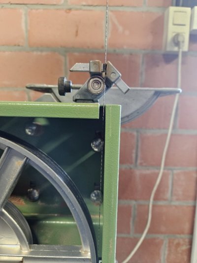

Hoe ziet je bovenwiel er uit, om uit te sluiten dat daar niet het probleem zit.
