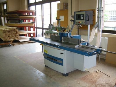

tuoh
Dat is het verschil tussen een stootkar en een op maat gemaakte Bugatti! Hoffman machines zitten zonder twijfel op hetzelfde kwaliteitsniveau als Martin.
Heb jaren gewerkt met Hoffmann machines, waaronder hun verticale freesmachine, zonder twijfel mijn lievelingsmachine, het is de beste machine waar ik ooit mee gewerkt heb. 12pk, cnc gestiuurde freesas, frequentieomvormer op de motor, schuinstelbare freesas ( -15° en + 45°) etc... Gewoon een beest van machine.

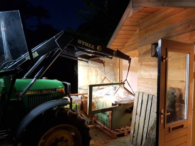

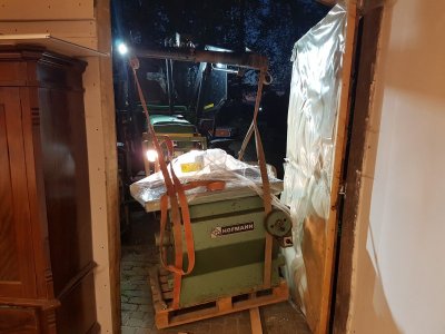

Ronald, weet ik nog niet.. Ik ga hem morgen ophalen.. zal er dan gelijk even naar kijken.. ben ook nog niet op de hoogte van de staat van het zaagblad. Zal ongetwijfeld een paar nieuwe bestellen.
Heb wel alvast een tractor met hef geregeld om de boel binnen de werkplaats te krijgen:)

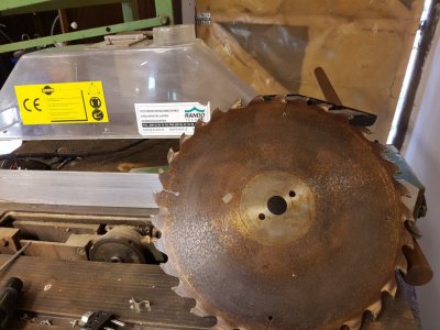

Ronald, ter informatie, het huidige zaagblad is 400mm. Maar hij kan volgens mij wel iets groter nog.
Ik moet deze echter wel vervangen gezien zijn staat.
Wat is jullie ervaring met CMT bladen?
20170804_221805.jpg gelukkig had ik een beetje hulp
20170804_221817.jpg Past net!
20170805_095109.jpg deze kan vervangen worden..

De roest is er zo af met wat staalwol.
Als de tanden nog heel zijn, dan kan je het blad laten slijpen.
Max zaagdiameter wordt ook vaak bepaald door de steun van het spouwmes, even goed nameten dus.
Ik gebruik na een teleurstellende ervaring met goedkopere varianten, zagen die mijn slijper verkoopt, kohnle en sinds kort frezite.
5.129
1.461
Het universele zaagblad van CMT zaagt beter en mooier dan dat van Felder. CMT is een Italiaans topmerk.
Op het eerste zicht lijken er enkele tanden te ontbreken op het oude blad. Op zich geen drama, maar het bevorderd het resultaat uiteraard niet.
Bovendien lijkt me dit geen echt zaagblad om te schulpen. Moderne schulpbladen hebben nog een tweede, tandloze tand.
Deze machine verdient een hoogwaardig zaagblad, het zal het werken aangenamer maken en een mooier resultaat geven.
Als het oude blad nog relatief goed is, kan je dit nog laten slijpen en als reserve achter de hand houden. Of voor eventueel zagen van hout met risico (spijkers, vervuiling door zand, verf...) waar je je goede blad niet wil aan blootstellen.
5.129
1.461
Het eerste blad is ongeschikt voor jou doel. Is bedoelt om met verschillende bladen op één as gemonteerd te worden en zo een balk in één gang op te delen in meerdere latten/planken.
Voor massief te schulpen heb je een blad uit deze lijn nodig:http://www.garnotec.be/producten/BE/7/327
Het tweede blad is ook niet bedoeld voor massief. Is een blad voor plaatmateriaal.
