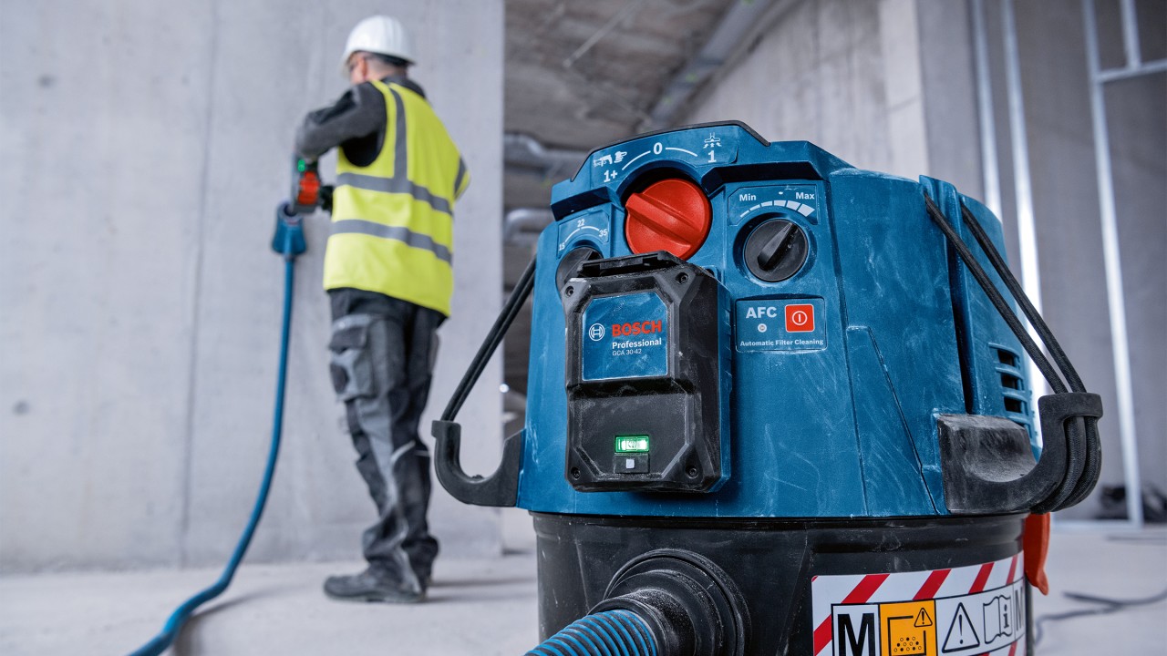

Bosch heeft een systeem dat je kan gebruiken op een bestaande stofzuiger, mits deze een stekkerdoos heeft die auto on heeft.
Metabo heeft ook een cordless controll systeem. Deze werkt juis wanneer je stofzuiger GEEN stopcontact heeft. Deze fungeert dus als een auto on.
Beide doen dus hetzelfde, maar zijn compleet verschillend in de manier hoe ze het bereiken.
Overigens wel beide met vibratie detectie(volgens mij)

jorisvh
Iemand ervaring met de Bosch?
komt er op neer dat je een dummy verbruiker in de stofzuiger steekt die je via Bluetooth aan/uitschakelt, vermoed ik.
het werkt dus met elke stofzuiger zolang die auto aan/uit heeft én de stroom die dan ding trekt boven de drempelwaarde ligt.
hoeveel dat is en welke modellen getest zijn, daar vind ik geen info over.
jorisvh
vergelijking gevonden: Bosch, Metabo en Milwaukee. Beetje langdradig maar de verschillende principes worden wel duidelijk.
Hij gebruikt de Bosch met een Makita (VC25xx denk ik) maar een opsomming van niet Bosch stofzuigers waar het mee werkt ook hier niet.
Ik wil een systeem dat automatisch werkt, met bedrade (via de stekker) en accu machines (via trillingsdetectie).
Ik heb altijd een verdeelstekker in mijn stofzuiger zitten en de Bosch zou daar samen met andere machines in kunnen.
Maar de vraag is dus, werkt die met een Makita VC4210x.
