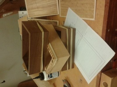

Gewoon een simpele hoekverbindingen....zaagblad op 45 graden en gaan met die banaan!!!
Verlijmen met gewone houtlijm van de A. C. Tion.....en wat lijmklemmen die ik afhandig maak van de postpode...

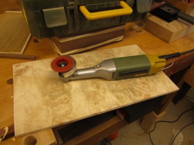

He Rick...ben je niet een paar stappen overgeslagen ? ....Oeps....geen camera in de buurt en ik was zo lekker bezig... De paneeltjes zitten in groeven die ik zaag op de zaagtafel. Paneeltjes zijn dubbelzijdig gefineerd en aan 1 kant voorzien van een laagje plakvilt... Dit kistje heeft wat noten accenten in de hoeken en is bewerkt met :
Buitengewoon handig alternatief voor mijn grote slijptol...Daarna wel een boel schuurwerk

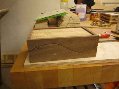

Kistje 2
Met de lintzaag heb ik de deksel eraf gezaagd, dit keer in een golvende vorm.

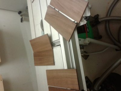

Essen plankjes aan de binnenzijde.....deze zaag ik ook de zaagtafel :
Het strookje multiplex scheelt enorm met het "uitbreken" ......
