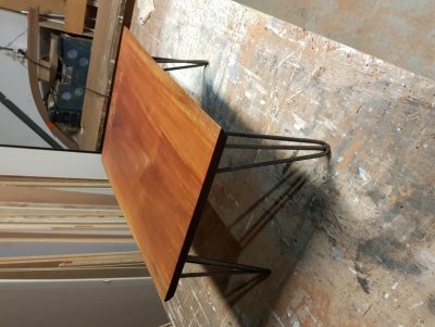

Koffietafeltje van een plank Makore die ik nog had liggen. Dacht dat het op was maar vond nog een stapel. Pootjes gelast met mijn nieuwe mig lasapparaatje en gespoten met blanke lak. Hout in de Deense olie waarover een waslaag.

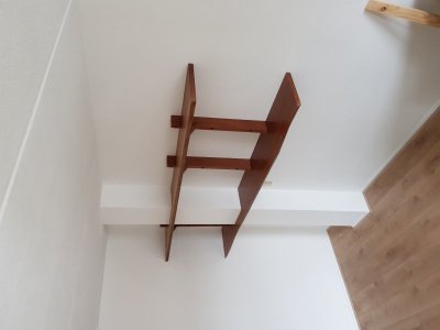

Boekenplanken, ook Makore, zelfde behandeling. De staande delen heb ik drie keer opnieuw moeten maken, meten lukt nog niet zo goed :mad: Vastgezet door de staande delen heen, de gaten afgedopt met proppen. Mijn zoon was er blij mee.

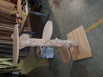

Onderhanden werk. Een kattenboom voor een kennis. Moet nog afgewerkt worden, randjes netjes rond frezen, schuren, de conifeer stam gaat in de deense olie, de Eiken voetplank en de ligplankjes worden mat gelakt. Leuk om te maken en het komt allemaal niet op een millimeter, das nu mooi meegenomen, lekker rauzen :eek:

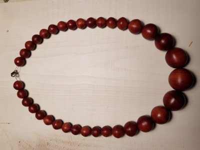

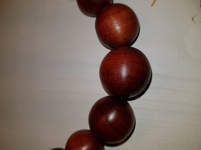

En een voor mij nieuwe tak van houtbewerking, kralen maken. Erg leuk om te doen, ook al omdat er weinig denkwerk bij komt kijken. Ik heb bij de Chinezen een tooltje gekocht voor in de boorkolom en na enig oefenen lukt het aardig. Voor het schuren en polijsten heb ik een opnamedoorn gemaakt van een stukje dik RVS draad met een punt daaraan geslepen die in het kralengat past. Die in een langzaamdraaiende boormachine gezet en de boormachine stationair geïnstalleerd. Werkt prima. Schuren tot 1200, polijsten met staalwol 0000 en dan in de olie voor een nachtje. Dan nog eens polijsten met staalwol gedoopt in meubelwas. Mooie glans! Ben nog wel op zoek naar mooiere sluitingen, dit vind ik een beetje knullig. Dit gepruts blijf ik wel doen, het is rustgevend werk en het resultaat vind ik wel aardig. Dezelfde soort kralen koop je voor een stuiver natuurlijk, maar ik vind het leuk dat de zelfgemaakte allemaal net even anders zijn. Leuke weggevertjes!
