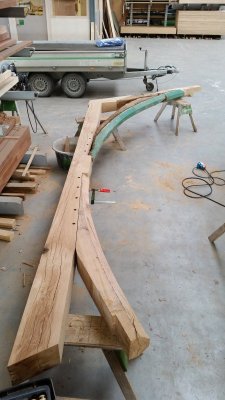

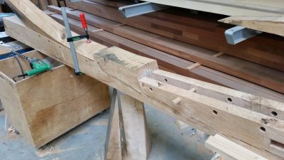

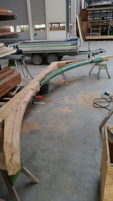

Ik ben momenteel voor werk bezig met het restaureren van een eikenhouten tongewelf, datering ongeveer 1350.
In de loop der jaren is er wel het een en ander vernieuwd, waaronder daksporen. maar het gros is nog origineel.
Nu heeft onze grote vriend de boktor afgelopen decenia aardig huisgehouden, en aan ons nu de eer om het een en ander te vernieuwen of aan te scherfen.
Waaronder enkele complete spanten: Spantbeen, Standzoon, Korbeel, dekbalk.
Hier onder enkel mooie verbindingen:

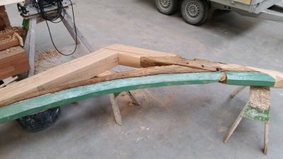

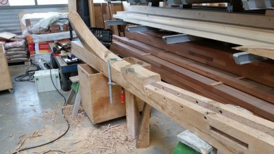

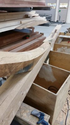

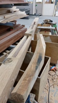

Kleine update, vandaag weer verder gegaan met de dekbalk. welke grotendeels behouden moet blijven van de rijksgebouwendiens ivm oude telmerken "1350"
Deze heb ik aan 2 kanten aangescherft en pas gemaakt op het spantbeen en het korbeel.
Op de foto zie je nog het oude korbeel, deze zal ook nog worden vervangen.

Wat voor gereedschap gebruik je hier nu voor? Ik zie een boormachine liggen dus neem aan dat je het niet met een CNC frees hebt gemaakt?

Voornamelijk handgereedschap. Maar ook festo handcircelzaag. Kettingzaag. Boormachine met spiraalboren. Sds boormachine met hakbeitels voor hout.
grote handcircelzaag "blad van 450mm"
Veel beitels, blokschaaf. Spookschaaf.
Noem het maar op. Heb ook de beschikking over een complete machinale werkplaats.
Als je het kan bedenken Is het aanwezig.
En om het tillen te vergemakkelijken een heftruck en een loopkat.
Maar dit Is uiteraard allemaal handwerk. Komt geen cnc aan te pas. Allemaal op de oude manier.
Mag ook geen machineslag op het hout zitten. Dus alles met de handschaaf opgeschaafd
