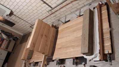

Vorig najaar ben ik begonnen aan mijn eerste meubeltje. Een eiken buitentafel voor onder de overkapping van 3.10 x 1m. Alles ging redelijk naar wens echter was het te koud om 'm af te lakken toen ik klaar was. Dus heb ik 'm deze winter ingepakt in de plastic en heeft ie onder onze overkapping gestaan. Omdat ik wat andere projecten had heb ik 'm vandaag pas uitgepakt...

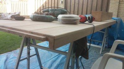

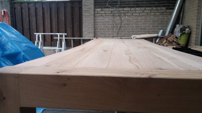

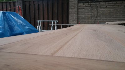

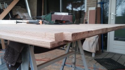

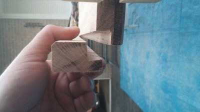

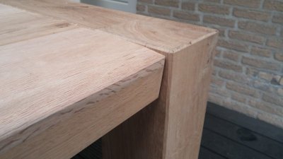

KAK! Het blad is kromgetrokken. Niet het hele blad maar de buitenste twee planken die ik opgedikt heb. Deze zijn zowel door gaan hangen... lijkt me te verhelpen. Maar ook aan de buitenzijden naar beneden getrokken. Ik bedoel hiermee over de hele lengte van de opgedikte zijde. Deze kant is zo'n 0,5cm naar beneden getrokken. Maar de andere lengtekant van dezelfde plank is aardig recht.

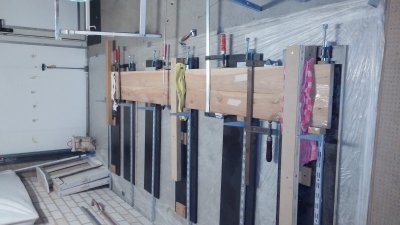

Nu wil ik gaan kijken of ik deze weer recht kan trekken middels enkele balken en wat grote lijmklemmen. Is het verstandig om de planken dan te stomen? (stoomstrijkijzer erbij?) En aan welke zijde moet ik dan stomen? De bovenzijde, dus de kant die ze op moeten? Of de onderzijde, de kant die mee moet geven? Ik vermoed het laatste.

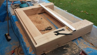

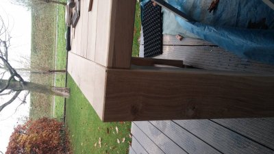

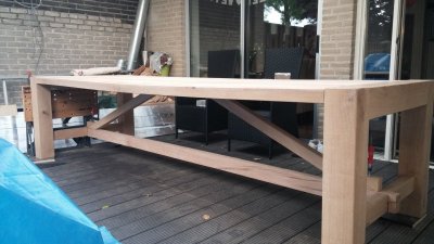

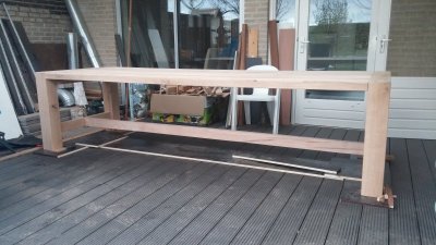

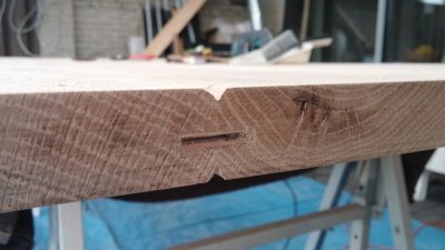

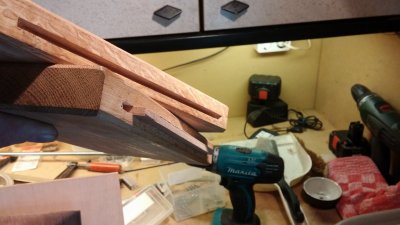

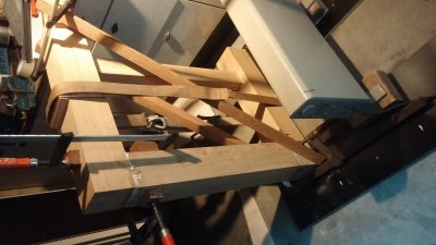

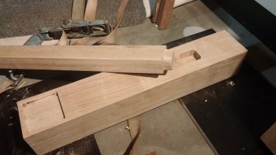

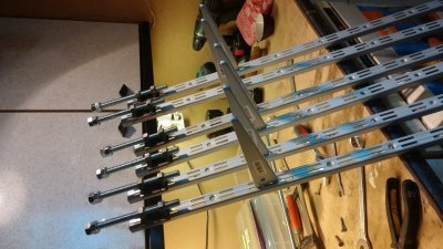

Heb foto's toegevoegd van het proces. Waarschijnlijk niet alles gedaan zoals het hoort
Heb de planken om en om verlijmd met bruislijm. Voor de rest geen schroefverbindingen gebruikt. De foto's vanaf de tafel met de diagonale balken ter ondersteuning van het blad tonen hopelijk een beetje wat ik bedoel. Met het oog is het veel duidelijker dan op de foto helaas.
Andere tips een truucs zijn welkom.
