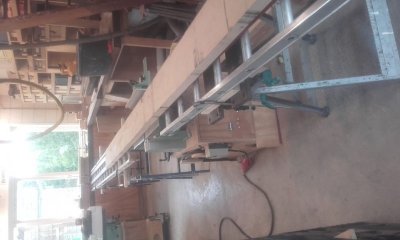

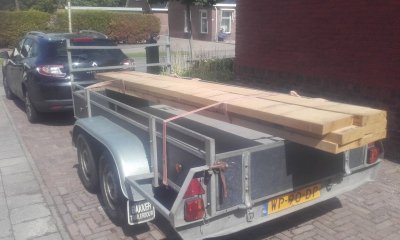

Ongeschaafd hout gehaald. Ik heb gekozen om het zelf te vlakken. Meer werk dan laten doen, maar ik ben graag eigenwijs.
Ik heb met een ladderconstructie de vlakbank en later de vandikte verlengd om de delen van 3,5 meter te ondersteunen. Dit werkte perfect.

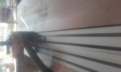

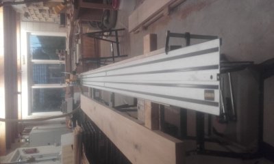

Kant rechten met invalzaag

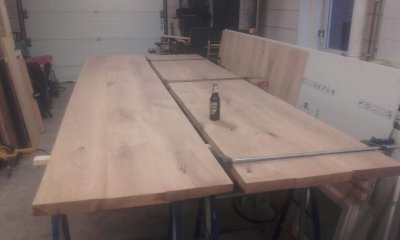

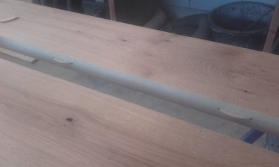

Hier zijn 2 delen klaar om gelijmd te worden. Ik heb een paar lamello's gebruikt om de delen goed uit te kunnen lijnen.
Delen tegelijk zagen met invalzaag om gelijke naad te krijgen

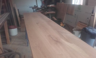

Helft van het blad klaar
Beide helften klaar en klaar om gelijmd te worden.

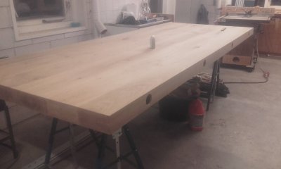

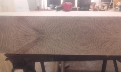

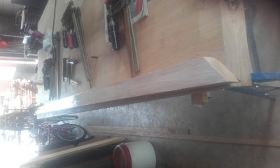

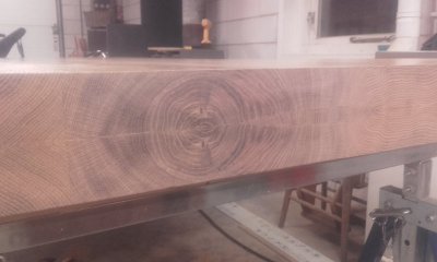

Kopse einden ingekort en "omgeklapt" onder het tafelblad om de structuur van het hout gelijk te houden. Bijkomend voordeel is dat halve noesten, weer heel worden, wat alle nerven gespiegeld zijn.
Zo zijn ook de zijkanten gedaan om dezelfde kleur en nerf als het hout te krijgen waar het opgelijmd word. De hoeken zijn in verstek gezaagd om rondom een doorlopend geheel te krijgen.

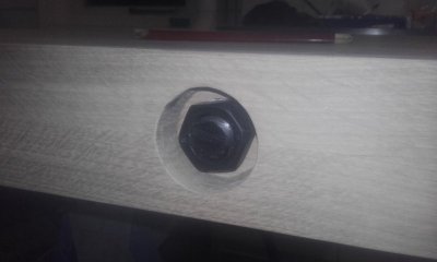

Daarna was het tijd voor wat details aan te brengen. Er moesten draadeinden in de tafel verwerkt worden. Het ging alleen om het uiterlijk, dus door en door hoefden de draadeinden niet. Ik het korte stukkken draadeind van zo'n 6 met moer in de zijkanten van de tafel verwerkt. Deze zijn matzwart gespoten.

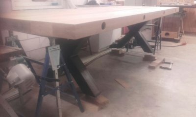

Metalen X poten

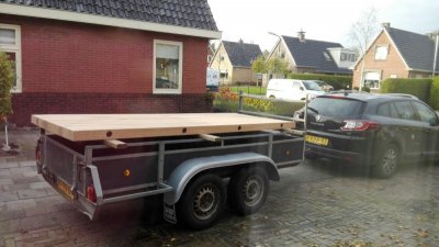

Klaar voor vervoer

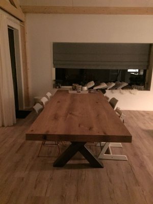

Zijn laatste rustplaats
Leuk detail van de kopse kant van de tafel. Mooi te zien hoe het gespiegeld is.

Dat is een mooie robuuste tafel geworden! Dat met die opgedikte/ gespiegelde delen geeft ook een mooi resultaat.
Mooie tafel Jeffrey, je zult wel blij zijn dat hij klaar is, want het zal wel een geschouw zijn geweest met die zware eikenbalken. Slimme oplossing met die ladders.

Het was inderdaad een heel gesjouw. De tafel is met poten ongeveer 170 kg. Gelukkig hoefden we dat niet te tillen. De poten zijn er op de plek van bestemming onder gezet. Het blad is met 4 personen op de aanhanger getilt, en met 4 man op z'n zij naar binnen getilt. Dit was goed te doen.
