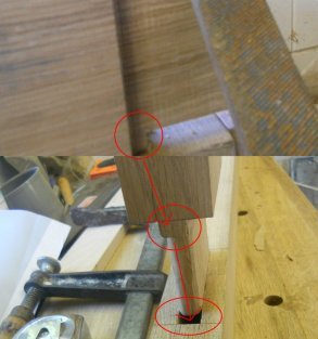

mooie poort! blijft ze blank of word ze nog gelakt?
Misschien een stomme vraag, maar waarom kap je eerst het gat voor de verbinding recht, om daarna een ronde kant aan de pen te vijlen? Mij is op school (sint Jansberg Maaseik (B)) geleerd dat een pen moet schuiven in de dikte en spannen in de breedte.

omdat het gat waar de pen in moet afgerond is. En dan heb je de keuze, gat aanpassen of pen aanpassen. Het laatste is makkelijker ;)
