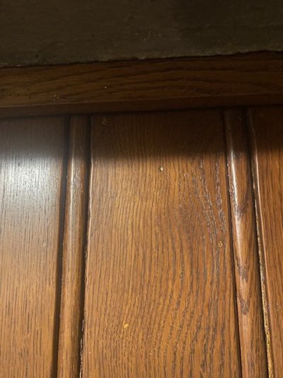

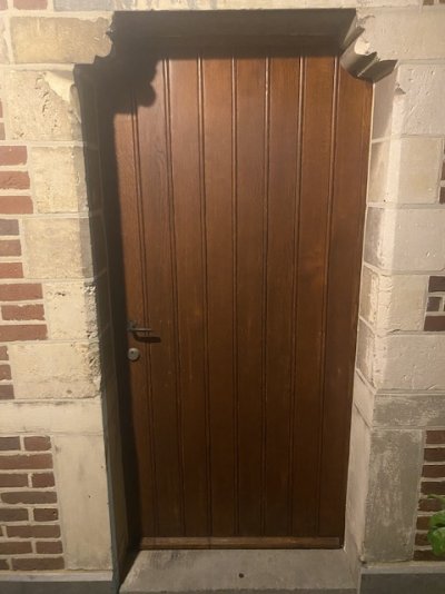

Klassieke opbouw. Kader maken wat in kozijn past met juiste profilering en bij horende tochtbanden. Bekleding met beplanking met mes en groef. Isolatie kan in het kader.
Dit is zo een klassieke opbouw (ik heb zo twee buitendeuren ). De drie puntjes op de onderste foto zijn de koploze spijkers die de planken op hun plek houden. Het huis is van 1940, maar het zou kunnen dat de deuren van later dateren. Maar alleszins meer dan 50 jaar. De planken kunnen werken op de spijkers zonder scheuren. In de zomer is duidelijk zichtbaar dat de planken gekrompen zijn.
Waarderingen: ZotVanHout

@ Mathieu: Dank voor het voorbeeld. Ik zal de spijkermethode meenemen in de overweging.
